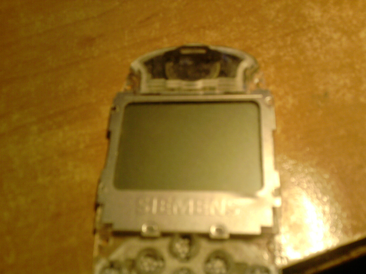

    Posiadam wyświetlacz z Siemens-a c55 i chciałbym go podpiąć pod Atmege8.
    Czy ktoś może posiada rozpiskę pinów tego wyświetlacza?
    Z tyłu na wyświetlaczu napisane jest:
    LPH7999-2 G2472966 13009-2 A OK
    Z wyświetlacza jest wyprowadzone 8 pin.
    Gdzieś wyczytałem następującą konfiguracje ale proszę o jej potwierdzenie.
    1- kondensator do masy, rezystor miedzy 1 i 3 [R=100k C=?]
    2-wolny [CLK]
    3-wolny [DAT]
    4-wolny [RS]
    5-wolny [CS]
    6- masa [GND]
    7-kondensator do masy [C=150nF]
    8-kondensator do masy [RST , C=27pF]
    I jeszcze jedno z której strony jest 1 pin?
    Wyświetlacz Siemens c55 - atmega8 Wyświetlacz Siemens c55 - atmega8
    Trochę kiepska jakość...
    Później wstawię lepsze w miarę potrzeb.
  • #2 9177197
    M. S.
    Poziom 34  
    http://rifer.ucoz.ru/publ/1-1-0-20
    I jeszcze to:
