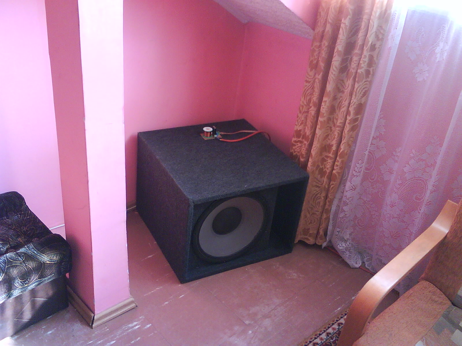

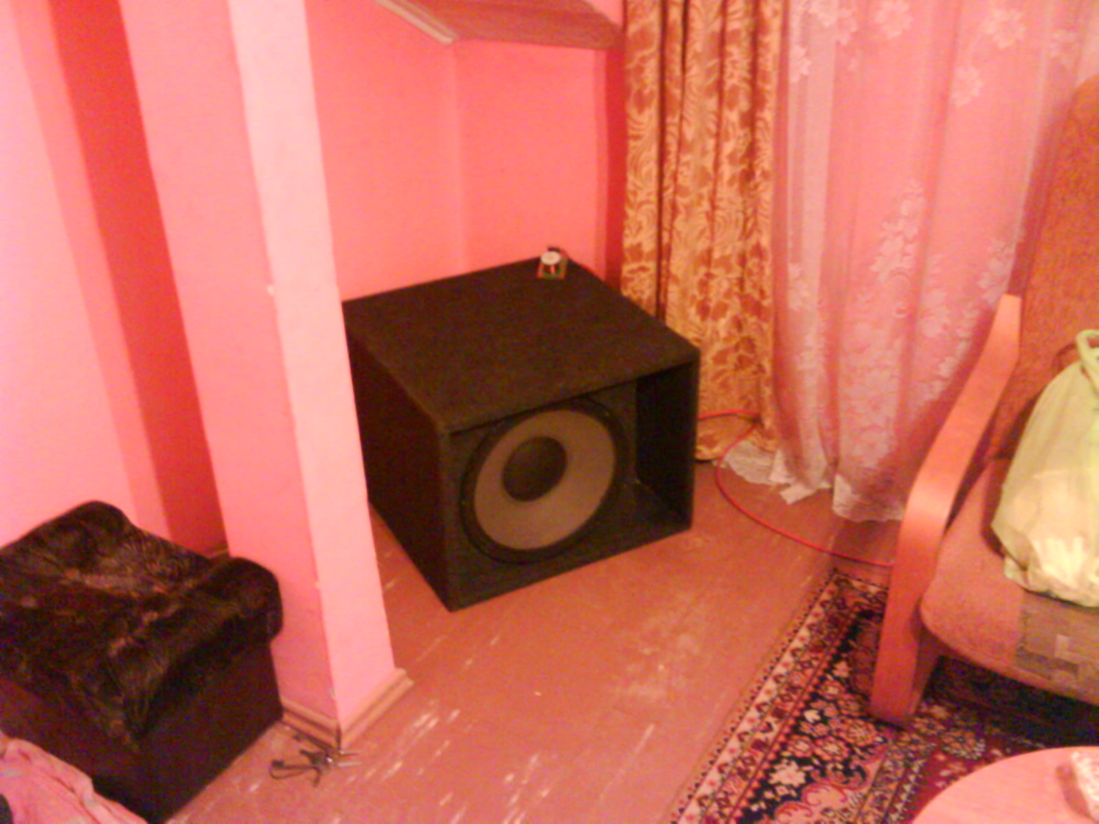

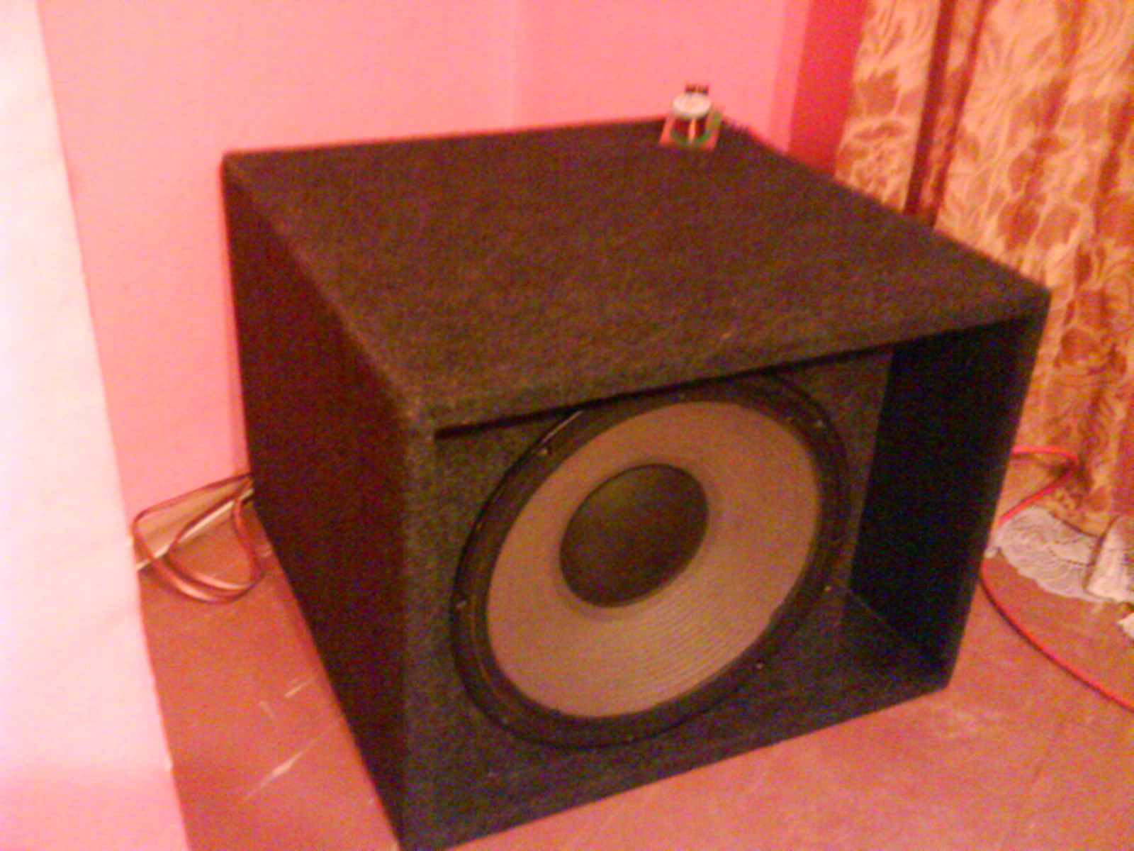

    Witam posiadam własnoręcznie zrobioną skrzynie do głośnika ALPHARD SUB 1501 8Ω.
    WYMIARY WYS.58cm SZER.45cm DŁUG.60cm. głośnik kupiłem za 80zł z allegro jakiś czas temu,teraz chciał bym skrzynkę wykorzystać w moim aucie Honda Accord.
    Mój problem polega na tym że nie wiem jakim wzmacniaczem mam to zasilić.
    Proszę o rady cena na wzmacniacz jaką dysponuję na chwilę obecną to 500zł.
    Oto fotki mojej skrzynki:D

    Jedyne rozwiązanie przy głośniku 8 ohmowym to wzmacniacz 2 kanałowy zmostkowany, przy czym moc jaka z niego uzyskasz będzie sumaryczną mocą dwóch kanałów przy 4 ohmach.
    Z takim budżetem zakupienie wzmacniacza o mocy 300-350W RMS raczej nie będzie problemem.
    Masz na przykład CarPower HPB-1502 albo Ground Zero GZTA 2255X, z głośnikiem 8 ohm zagra to nawet przyzwoicie (więcej ohm = większy współczynnik tłumienia) ;)

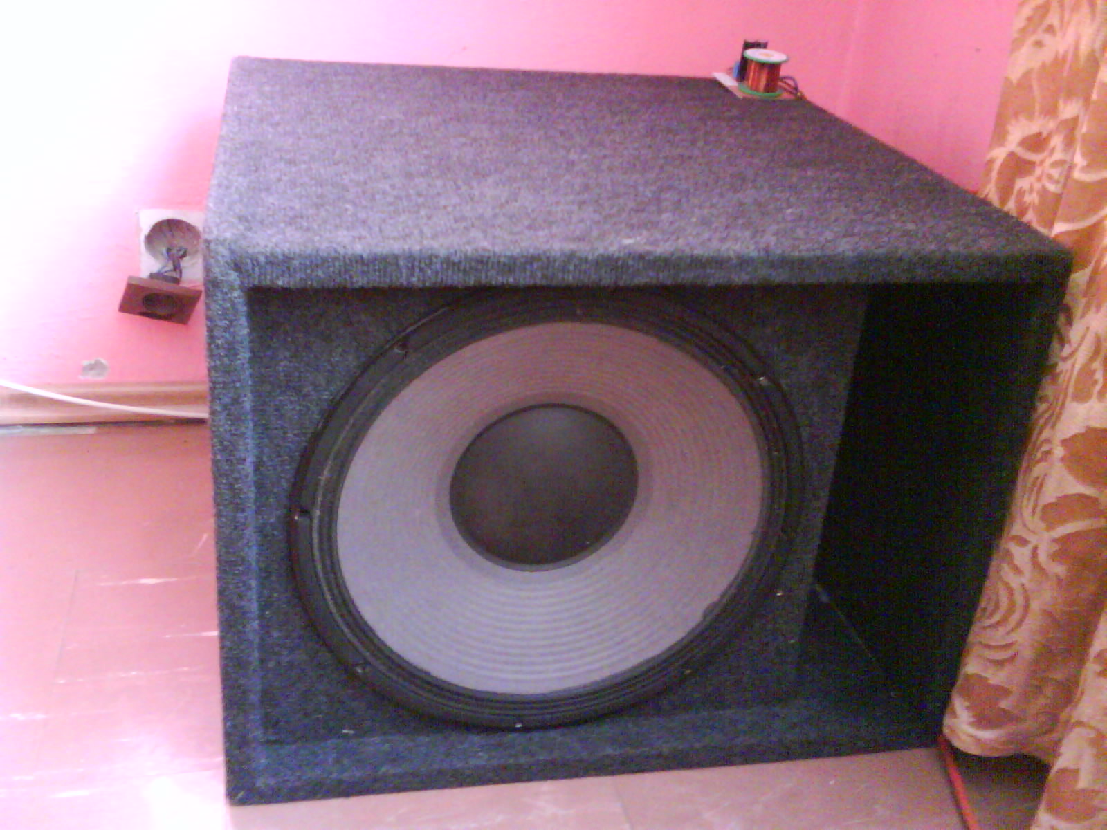

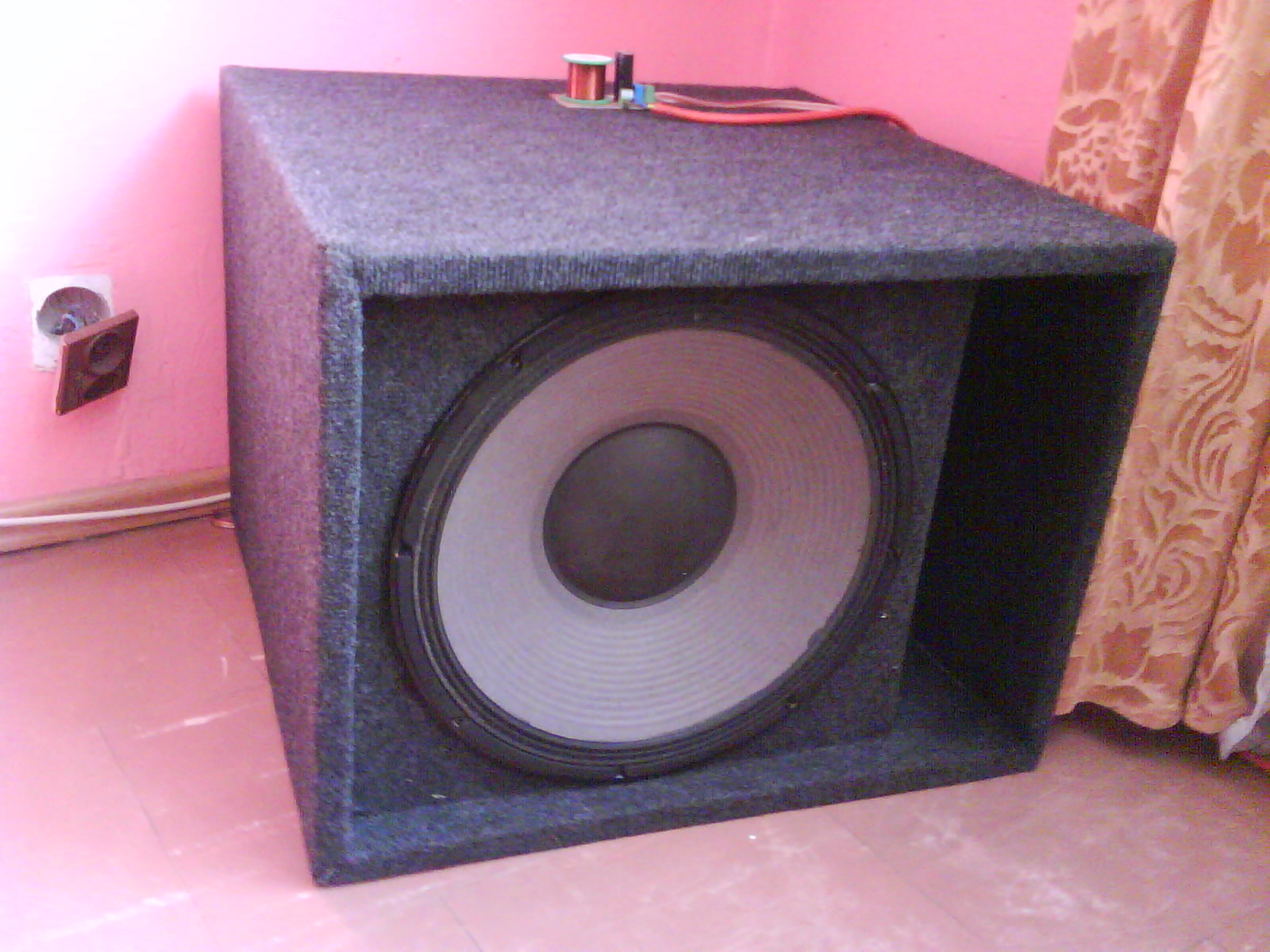

    Mam pytanie do znawców tematu.
    A więc skrzynia była robiona na oko:D
    Konstrukcję zaczerpnołem z https://www.elektroda.pl/rtvforum/topic1869424.html :D
    Może ktoś ma dobry projekt do tego głośniczka,mam wolny tydzień i mógł bym coś zmontować:D
    Chyba że nie ma takiej potrzeby,może komuś się przyda dobry projekt pod ten głośniczek:D
    Fotki w lepszej jakości:D
