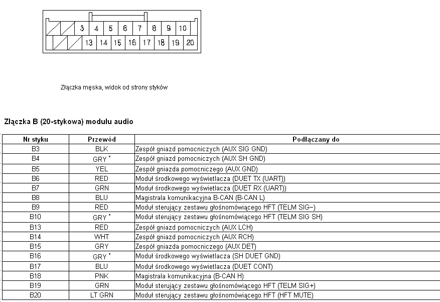

  • #4 9180297
    milejow
    W wersji premium jest z tyłu gniazdo AUX, jednak nie wiem, czy to są wyjścia sygnałowe(nawet serwisowa dokumentacja tego nie określa)
    Poćwicz samemu i sprawdź, co to za sygnał, opis złącza masz niżej:
    Jak podłączyć kable z radia do wzmacniacza
    Trochę scrina obcięło ale ta złączka jest na lewo od 24stykowej(druga od prawej)
  • #5 9180378
    erva
    milejow - a jaki byłby efekt gdybym podłączył sygnał (z gniazd sygnałowych - czy to low?) pod HI-INPUT? czy to będzie grało?
  • #6 9180406
    milejow
    Nie wiem, nie próbowałem
