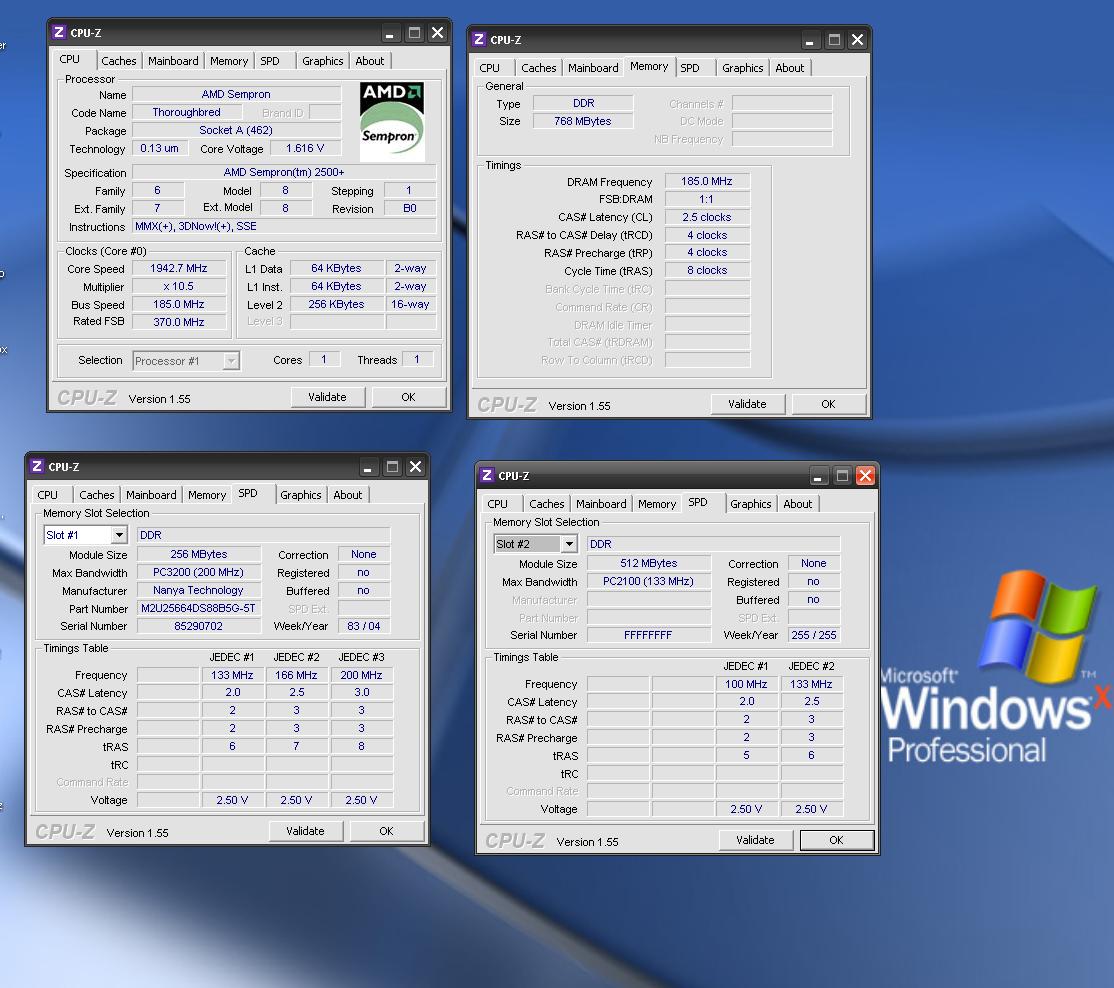

    Witam. Składałem kompa ze starych części. Mam płytę ze slotem na ddr1 .
    I czy można podłączyć do niego ram pc3200 i pc2100. Komputer z sempronem 2500+ podkręconym do 2GHz (FSB 190)
    I moje pytanie brzmi czy to będzie działać i czy coś się nie spali ?
    pc3200 nanya 256mb elixir
    pc2100 (nie znam marki) 512mb elpida
    Proszę o pomoc.
    Komputer ma być gotowy na Wtorek--niecierpliwy 11 latek :D
    Komputer będzie przeznaczony do gry metin2--- ma małe wymagania.

    Takie podkręcenie tego procesora wymagać będzie bardzo dobrego chłodzenia.
    Te pamięci mogą razem działać - ustawią się na parametry gorszej pamięci.

    Co to za MOBO? Bo przy tak ustawionym FSB nie wiadomo ile teraz ma PCI.
    Jeżeli to s.A to lepiej jak pamięci i CPU pracują synchronicznie. Wątpię, że ta pamięć (pc2100) robi 190MHz.
    Komputer czy podkręcony będzie działał, czy będzie działał stabilnie trzeba sprawdzić programami: Ram - Memtest, CPU - SP2004.
    Jeżeli temperatury nie są bardzo wysokie, a przy tym nie podnosisz v-core zbyt wysoko to nie powinno się nic stać!

    Jasne, ale to stara płyta i prozaiczne zastosowanie, więc nie przejmowałbym się synchronicznością. A jak nie odpali z powodu wysokiej f na PCI - to będzie pikać i wtedy należy oczywiście zmniejszyć.
    I dlatego właśnie zwracam uwagę na temperaturę i chłodzenie. Tym bardziej że takie AMD są zwykle znacznie cieplejsze od Pentium, nawet bez podkręcania.

    płyta to msi kt6v
    Po testach działa stabilnie. FSB:MEM 1:1 ustawione, Chodzi mi o to czy coś się nie spali. I czy takie połączenie będzie działać. Słyszałem , że chodzi tak bez problemu ,ale jest wtedy wydajność niższa.
    przy 100% obciążenia temp:
    *procesor-51*C
    *mobo35*C
    P.S Wymieniłem pastę na AS5. I Dorzuciłem do obudowy 3 wentylatory. Na procesorze oczywiście BOX-owe chłodzenie :D

    dorzucam screeny z CPU-Z

    Sempron cieplejszy od Pentiuma? Od kiedy ? Jak do tego Semprona wystarczy sam radiator gdy w obudowie jest przewiew..
    Możesz spokojnie zostawić tak jak jest nic się nie stanie.

    sad_madman
    Jak masz 1:1 to procesor i pamięć RAM pracują na zadanym FSB. O ile PC3200 fabrycznie działa na 200mhz to PC2100 to 133mhz więc na siłę wytrzyma procka na FSB=166mhz ale wyżej to już raczej gorzej.
