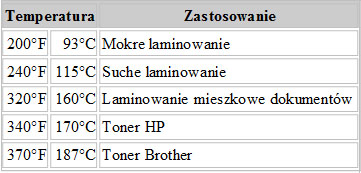

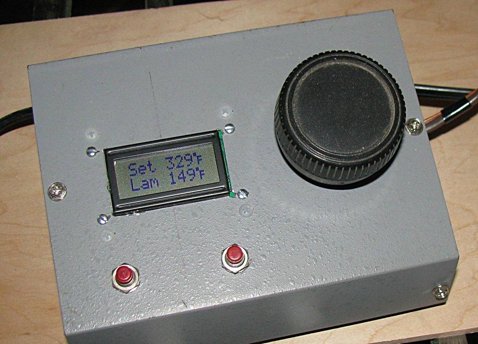

    Powyżej znajduje się obrazek przedstawiający cyfrowy regulator temperatury dla laminatora (lub innego urządzenia grzewczego) , który nie ma możliwości ustawiania wartości temperatury. Większość laminatorów jest przeznaczona dla laminowania mieszkowego i temperatura, na którą są ustawione jest zbyt wysoka dla klisz UV oraz zbyt niska dla transferu tonera.
    Poniższa tablica pokazuje temperatury właściwe dla różnych czynności.
    Regulator temperatury laminatora
    Mokra laminacja ma miejsce wtedy, gdy płytka laminowana czy też klisza UV były umyte w wodzie i gdy są jeszcze mokre nakładasz je na siebie i wyciskasz nadmiar wody. Prowadzenie laminowania w temperaturze przekraczającej temperaturę wrzenia wody może doprowadzić do oderwania kliszy od laminatu przez powstające pęcherzyki pary. W przypadku suchego laminowania potrzebna jest temperatura idealna dla kliszy, ale na tyle niska aby uniknąć szkodliwego wpływu pęcherzyków powietrza. Jeżeli Twój toner nie znajduje się na liście to będziesz musiał poeksperymentować, aby dobrać taką temperaturę, aby była wystarczająco wysoka dla tego, aby toner stał się plastycznym i lepkim, i aby nie była zbyt wysoka aby toner nie stał się płynnym i zdeformowanym.
    Regulator zbudowany jest w oparciu o układy R8C/27 i MAX6675.
    Pełny projekt znajduje się na http://www.delorie.com/electronics/laminator/

    Witam, urządzenie dość ciekawe i funkcjonalne nie tylko tak jak przedmówca napisał do sterowania temperaturą laminatora ale ja mam pytanie o te temperatury laminowania bo w sumie już trzeci rok laminuję płytki a dopiero w tym artykule dowiedziałem się jakie temperatury trzeba ustawić dla odpowiedniego tonera i tutaj takie pytanie do innych kolegów laminujących płytki PCB czy potwierdzacie temperatury które przedstawił kolega Gordios ? :) jeśli nie to prosiłbym o napisanie jakie wy macie optymalne temperatury ustawione przy laminowaniu płytek PCB i dla jakich tonerów :)

    regulacja za pomoca bimetalu toner HP temperatura 180*C plytka formatu okolo A4 przykleja sie bez peaktycznie zadnej poprawki. Pozdrawiam
