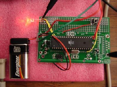

    Projekt ma na celu zbudowanie optycznego urządzenia służącego kontroli dostępu znanego jako SecureLED, które pokazuje potencjał komunikowania się przy pomocy tanich, popularnych diod LED.
    SecureLED wykorzystuje bezpieczne kryptograficzne urządzenie bezdotykowe mając na celu zastąpienie aktualnych techologii RFID oraz Magnetic Strip. Podstawą systemu jest protokół autentykujący użytkownika. Zbudowany został czytnik oraz niewielkie urządzenie będące kluczem. Czytnik może być włączony do aktualnie funkcjonujących systemów ponieważ na swoim wyjściu realizuje standardowy protokół Weiganda.
    Zaletą system opartego na kluczu z diodą LED jest to, że trzeba znaleźć się w zasięgu widoczności dla komunikowania się z systemem. Tajny współdzielony klucz nie jest transmitowany przez system drogą „powietrzną”. System jest w pewnym sensie wolny od ataków typu „człowiek w środku (Man-in-the-middle) ponieważ identyfikator klucza jest wmontowany w aktualny zakodowanym komunikat. Klucz wysyła i pobiera dane przy pomocy diod LED.
    Projekt oparto na mikrokontrolerze ATtiny2313 ze względu na jego najniższy pobór mocy. Klucz zasilany jest przez dwie pastylkowe baterie litowo-jonowe, dostarczające napięcie 6 V do regulatora.
    Pełny opis projektu znajduje się na http://instruct1.cit.cornell.edu/courses/ee47...alProjects/s2006/bcr6/final_report/index.html

    Nie bardzo rozumiem dlaczego ma zastąpić rfid skoro tutaj wymagana jest bezpośrednia widoczność urządzeń nadajnika i odbiornika...poza tym odbiornik jest zasilany baterią. Nie wiem w którą stronę miałoby to się rozwinąć...
