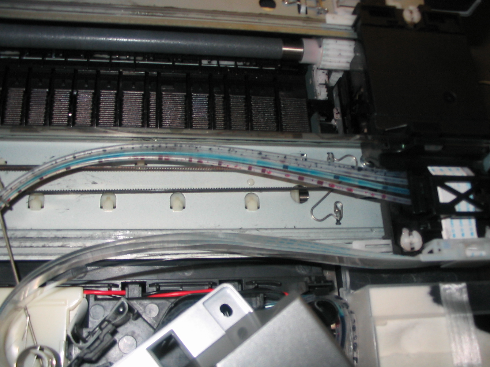

    a zatem przedstawiam kika fotek z operacji
    widok ogólny
    DCP-330C zapchane dysze ?
    widok na opróżnione wężyki
    widok na pojemniki z izopropanolem
    widok na pampersa (chyba już prawie pelny)

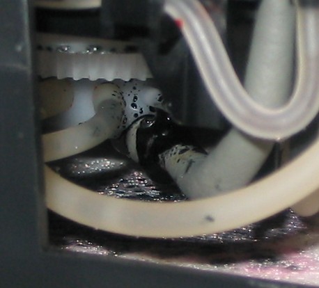

    widok na układ wężyków z widocznym jakimś przeciekiem
    jakiś przeciek, co to jest ??? niech ktoś odpowie mi czy to groźne, czy mam robić bypassy???
    Po około 1h, zrobiłem drugie czyszczenie. A po kolejnych 30min, puściłem wydruki pełnych kartek w kolorach CMYK w jakości WYSOKA.
    Nie wiem tylko ile czasu płyn do udrażniania głowic, moze być w układzie. Lepiej chyba jednak będzie jak na noc nie zostawie. Przepłukam tuszami. Ciekawi mnie czy coś puściło :)

    Tusz leci podczas czyszczenia z tego małego pipetka co widać tuż nad zabrudzonym wężykiem, coś mi sie wydaje że pampers nie wyrabia i nadmiar się cofa.
    Jutro kupię legninę czy cos tam i wymienię wkład pampersa.

    To nie przeciek. Jest tam ulokowany odpowietrznik pompki - działającej mechanicznie - ściska wężyk cyklicznie i ten pompuje tusz. Jeśli wtłaczaliśmy pod ciśnieniem tusz strzykawką lub pompowaliśmy w drugą stronę przez pompkę przy otwartym odpowietrzniku to wówczas wypluwa tam tusz - przy normalnej pracy raczej nigdy nie powinien.
