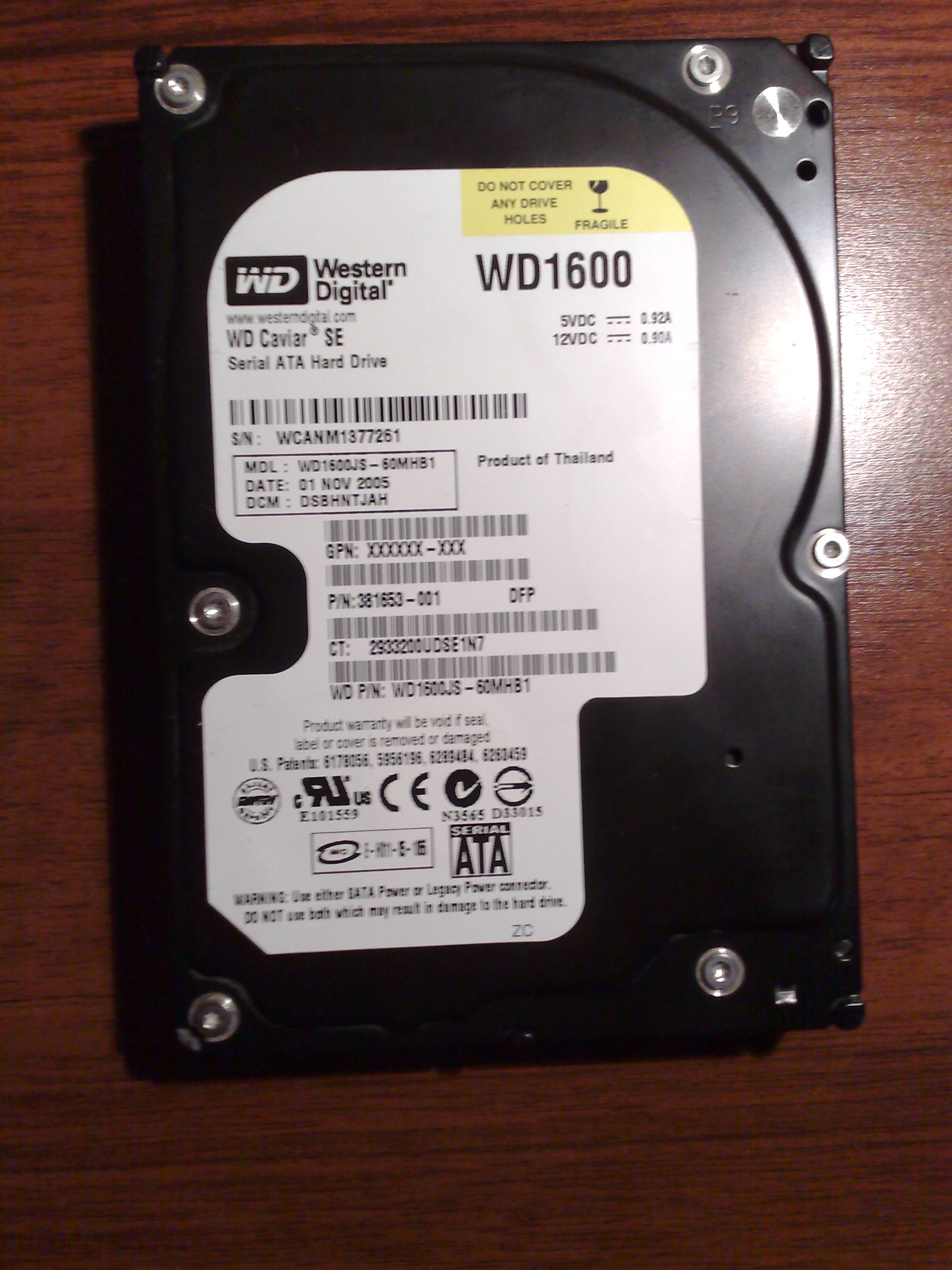

    witam mam problem z dyskiem
    WD1600JS-60MHB1
    Jaką elektronikę wybrać do dysku WD1600JS-60MHB1 po awarii? Jaką elektronikę wybrać do dysku WD1600JS-60MHB1 po awarii?
    otoz najwidoczniej padła elektornika, wiem ze podobne tematy byly poruszane, ale wolałbym sie upewnic, co zrobic ??
    jakie elektorniki by pasowały do tego moedlu i co bym musial jeszcze zrobic aby ten dysk ruszył > ??

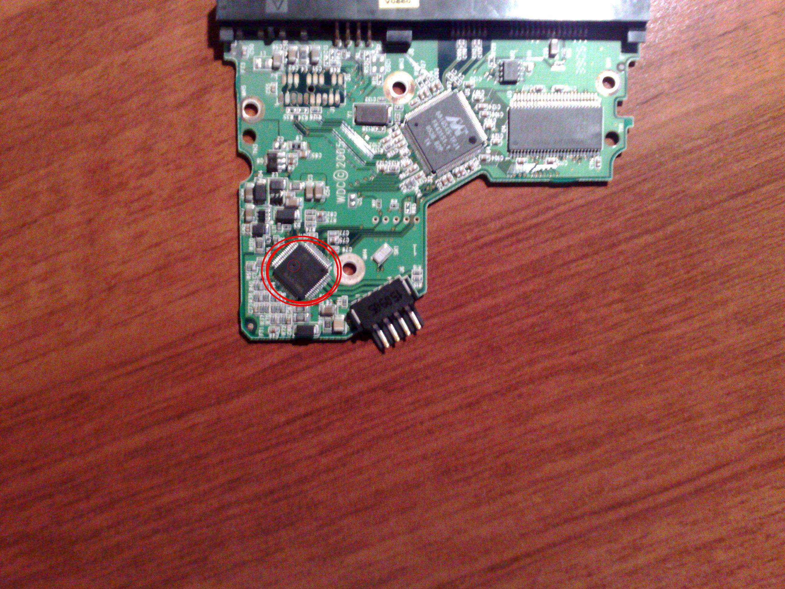

    maks.szot
    Posty: 10

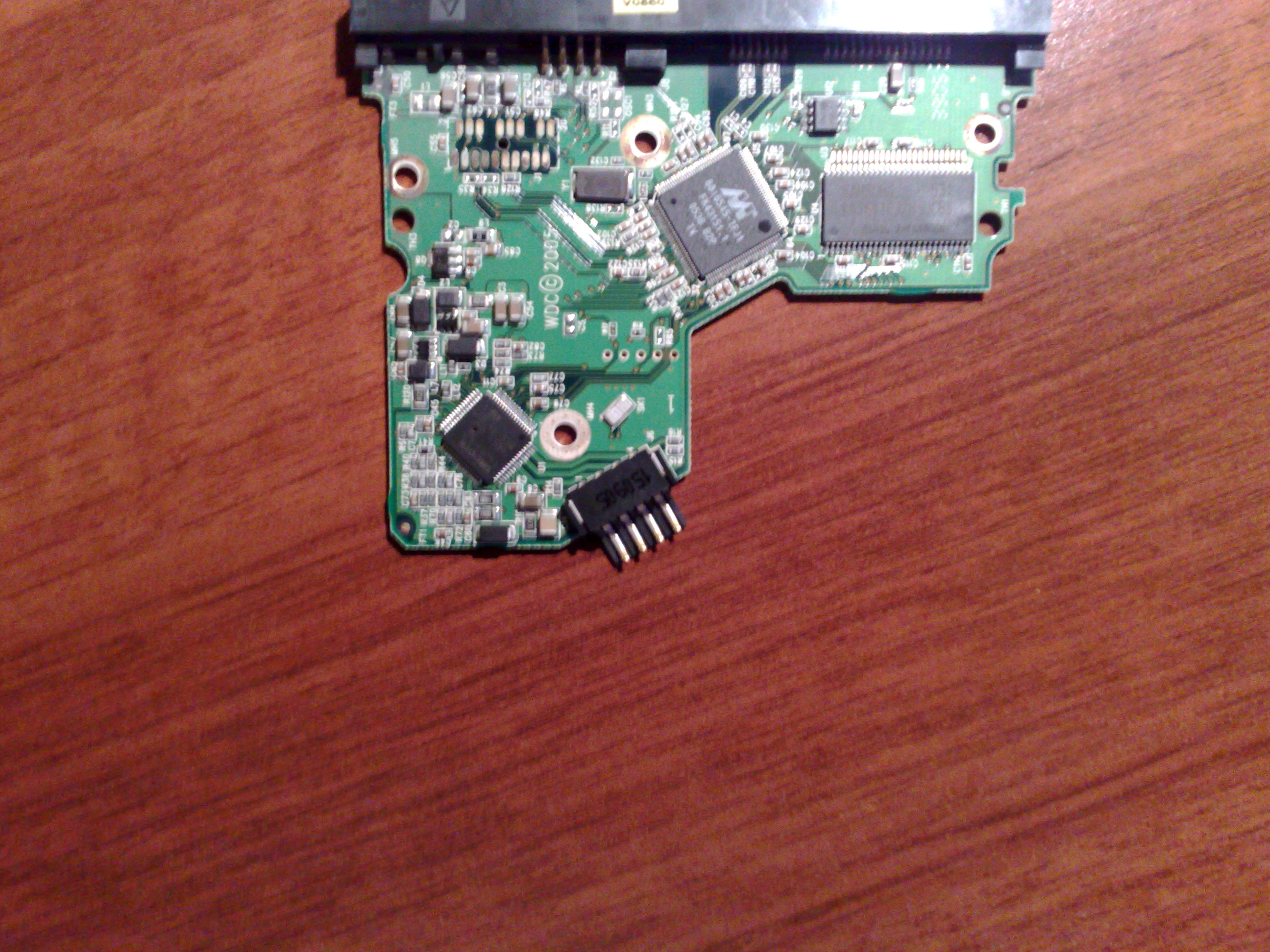

    tak uwazam, poniewaz
    nie kreci wogóle
    nie widac go w BIOSIE
    zaznaczyłem na zdjeciu miejsce w którym została wypalona dziura
    dysk działał dobrze, wszystko bylo w porządku, chociaż przed tym ze przestał go wczytywac, komputer sie restartował kilka razy
  • #5 9194699
    maks.szot
    Posty: 10
    ale w tym miejscu, które zaznaczyłem jest dziura na szerokość igły :/
  • #7 9195114
  • #8 9195220
    maks.szot
    Posty: 10
    wszystko, oprócz tego co zaznaczyłem jest w porządku, tzn nie widać żadnych uszkodzeń przepaleń

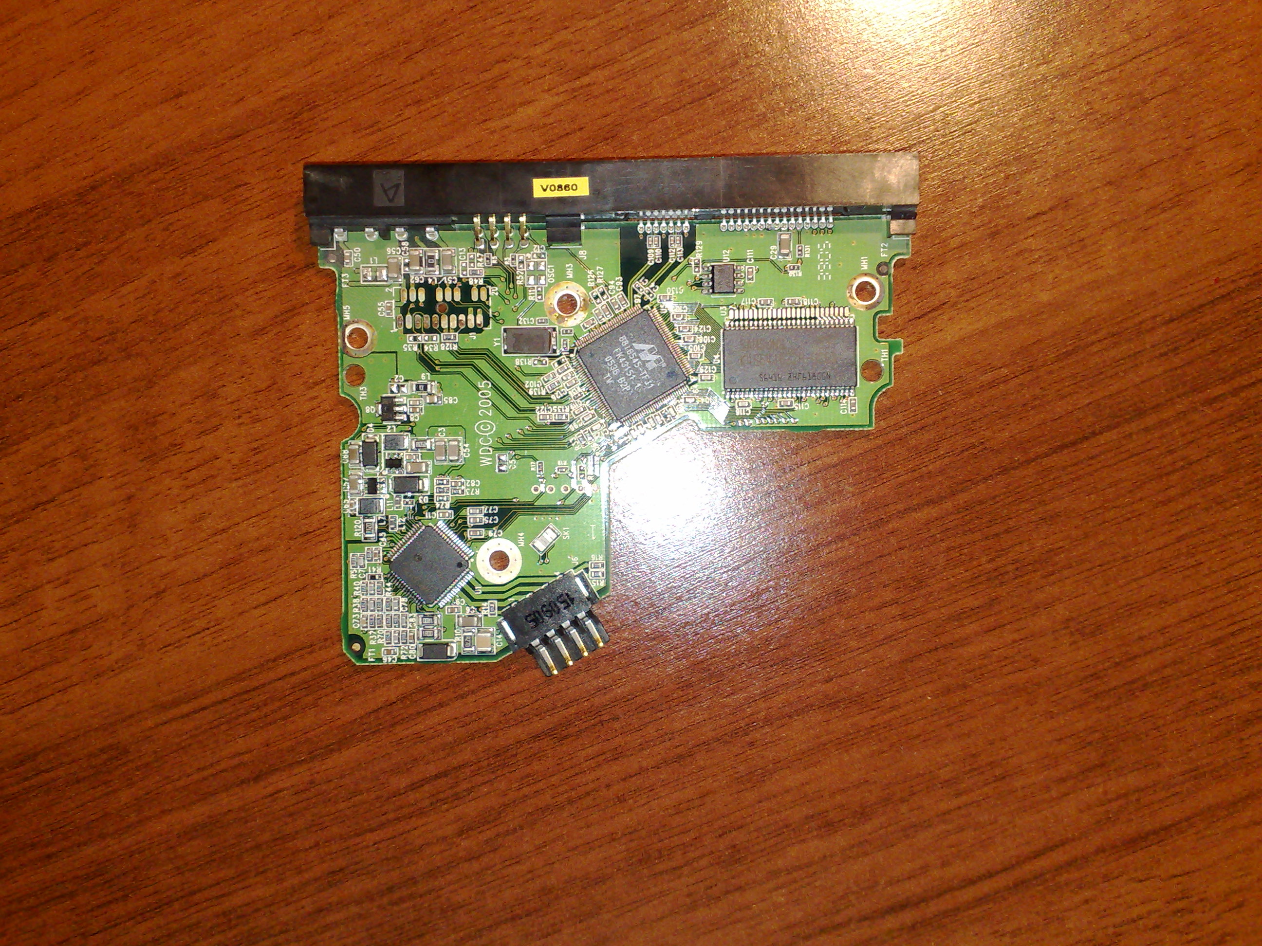

  • #10 9195562
    msthhk
    Poziom 29  
    Posty: 1045
    Pomógł: 138
    Ocena: 46
    Nie padła odpowiedź na podstawowe pytanie...
    PCB 1335 było wykorzystywane nie tylko w dyskach z rodziny Hawk, ale również w dyskach rodziny Unicorn - np. WD800xD-xxLSAx. Tańszy donor i popularniejszy dysk.
    #12 9196281
    msthhk
    Poziom 29  
    Posty: 1045
    Pomógł: 138
    Ocena: 46
    Tak. Jeśli tylko elektronika jest uszkodzona, to dysk będzie pracował.
