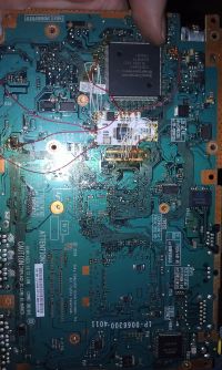

    piotrek_serwis
    Poziom 19  
    Konsola zaraz po włączeniu odczytuje płyty a po kilku ( kilkunastu ) sek wyświetla napis " Please insert a Playstation or Playstation 2 format disc". A gdy włączona jest to po kilku obrotach płyty wyświetla ten napis.
    Płyty DVD org, CD org czyta i nic więcej.
    Konsola była już kiedyś przerobiona na piraty.
    Wymieniłem laser ale bez zmian.
    Co może być przyczyną jeszcze??
  • #2 9185753
    domi29
    Pierwsze podstawowe pytanie czy nadal jest przerobiona na odczyt kopi zapasowych po drugie czym przerobiona Mobdo760???jesli tak to szlag .. to ustrojstwo
    po 3 mozesz miec zle przylutowany przewod H ktory zamieniasz na punkt Z znajdziesz na schemacie do montazu
  • #3 9185760
    jayu0
    Poziom 37  
    Po pierwsze popraw temat bo w życiu nie widziałem takiej konsoli jak psp 2!
    Po drugie problem jest w 90% w modbo.
    Posprawdzaj połączenia etc. W menu modbo możesz wejść?

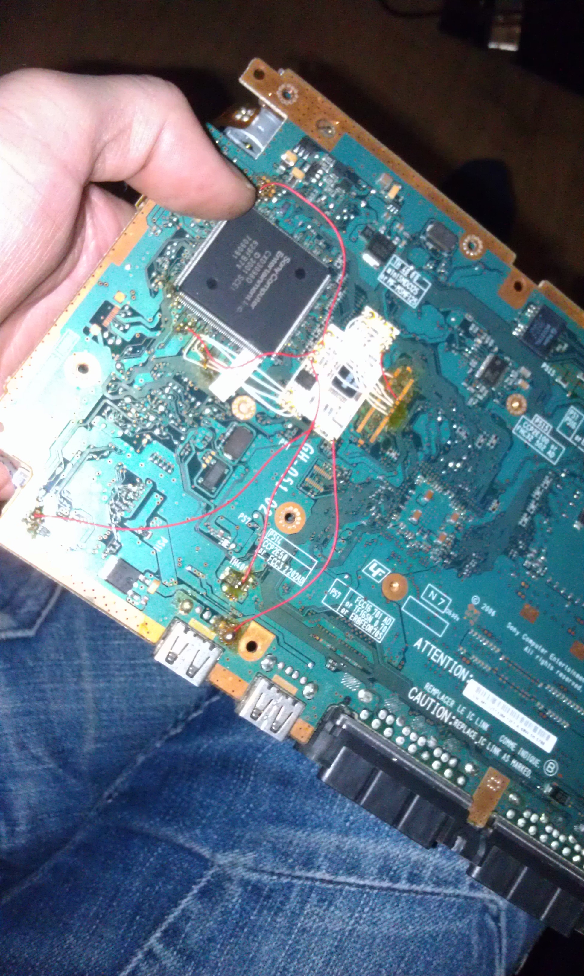

    całkaJ
    hej,
    prosz o porade dot. ps2 SCPH-77004 slim z przeróbka modbo760. Kiedyś pracował bez problemu jednak odczytywał coraz gorzej kopie DVD(własciwie miał tylko problem z włączeniem gry- wyskakiwał komunikat o nieorginalnej plycie). Wgrałem w miedzy czasie FMCB i korzystałem z niego. Jednak padła karta i próbując wgrać na nowo FMCB niestety nie byłem w statanie uruchomić żadnej kopi gry które kiedyś pracowały, nie mówiąc juz o nowo wypalonym ELF packu . Wymieniłem laser na nowy zamówiony z konsolowo.pl jednak w dalszym ciągu czyta tylko orginały. Próbowałem zjechac potencjometrm z 848ohm nawet na 650 ohmlasera dvd, jednak poprawy nie było. Wyskakuje informacja albo aby wsadzic orginalną płyte, lub że ps nie było w stanie odczytać płyty.
    Sprawdziłem wszystkie połączenia miernikiem z modbo są ok. tranzystory na modbo też wydają się być w porządku. Do menu chipa można wejsć. Co mogło sie zepsuć? Myslałem aby wymienic modbo na nowe ale cieżko je teraz dostać, kosztuje 200 zł, a troche w ciemno nie chce go kupowac. Nie wiem jak sprawdzic czy aby na pewno ten laser jest ok. Z free mc bootem wszystko chodziło bez problemów. Gry się nie zacinały. Oryginał na nowym laserze tez startuje bez problemu- kopie krzyczy żeby wsadzic orginalna płyte. Dzięki z góry za odp

  • #5 16871541
    pepe150
    Poziom 36  
    Mam FATa z Marsem 3 to tam trzeba uruchomić chipa.
    Może tu jest podobnie?
    FMCB nie ma nic wspólnego z chipem.

    całkaJ
    Witam, wymieniłem juz laser i wstawiłem nowe modbo 760, w dalszym ciagu wyskakuje komunikat please insert orginal ps2, czy moge zrobic coś wiecej?
    modbo teretycznie działa, można wejsć w ustawienia, przy właczaniu sie orginalnej gry wyskakuje napis Playstation2-modbo chip i gra sie uruchamia.
    Po włożeniu kopi już niestety tylko komunikaty o orginalnej płycie. Czy spotkał sie ktos z takim problemem?
