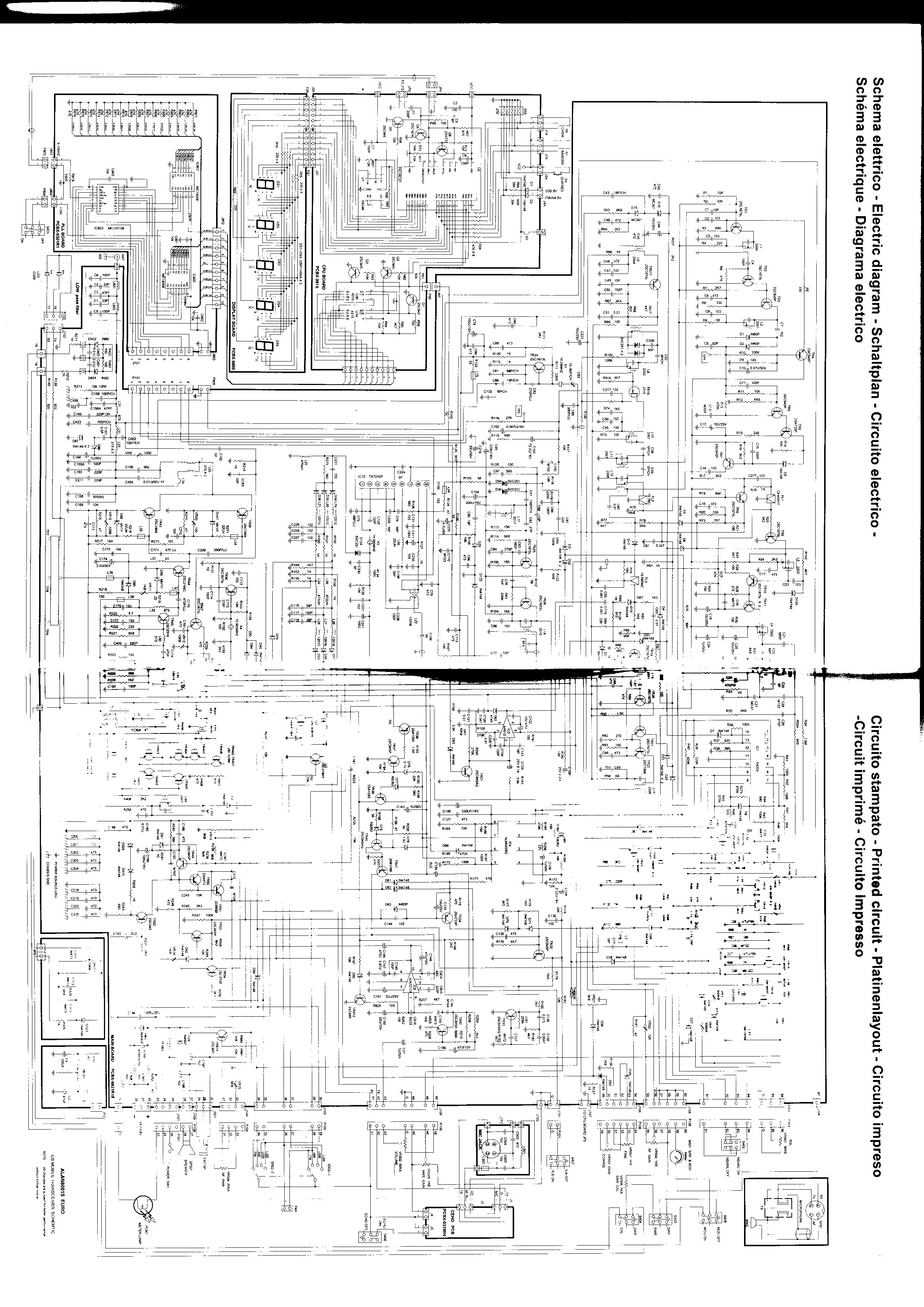

    Witam . Mam Alana 8001S i czy ktoś może mi powiedzieć czy radyjko tak powinno pracować . Znaczy :na kanale 19 mając
    - pokrętła ( CLARIFiER FINE COARSE ) całkiem w lewo wyświetla
    odbiór 27.175 jak nadaje 27.181 ,
    - pokrętła ( CLARIFiER FINE COARSE ) w pozycji środkowej górnej wyświetla
    odbiór 27.181 i jak nadaje 27.181 ,
    - pokrętła ( CLARIFiER FINE COARSE ) całkiem w prawo wyświetla
    odbiór 27.190 i jak nadaje 27.181
    Czy tak powinno być ? bo nawet czasami zauważyłem ,że mając ustawione 27.180 na odsłuchu ucieka mi do 27.183 jak nadaje . Czy coś się zepsuło ?Proszę o poradę radyjko na gwarancji Pozdrawiam Marcin

    Jest przyzwoicie. Lekkie odstrojenie w środkowej pozycji może jeno być do poprawki. Różnica TX/RX przy przekręconym FINE jest prawidłowa.
    To sprzęt niskiej klasy i pływa sobie te kilkaset herców po nagrzaniu.

    Tak - zazwyczaj COARSE w takich badziewiakach oznaczało dostrajanie TX i RX współbieżnie.
    Tu nad podwójną gałką COARSE/FINE makaron napisał CLARIFIER co zwyczajowo oznaczało RIT czyli coś co ustawia dokładnie RX.
    Jak masz schemata tej ekskluzywnej wersji S to wrzuć i stanie się jasność czy coś makarony namieszały znowu i zrobiły może podwójne dostrajanie samego RX :)

    Witam ponownie i dzięki za odpowiedź . Może zacznę odpisując koledze yes2mike myślę że nie powinieneś się udzielać jeśli nie chcesz komuś pomóc czy odpowiedzieć a mądrować to się powinieneś raczej w inny sposób i to tyle do ciebie .Całej reszcie dziękuję za odpowiedzi . Jako laik zaczynam coś rozumieć . schemat pod
    https://obrazki.elektroda.pl/6945853500_1298369177.jpg
    robiłem to pierwszy raz i nie wiem czy będzie czytelne . A jeżeli chodzi o cyt. Lekkie odstrojenie w środkowej pozycji może jeno być do poprawki. to czy jak będę wysyłał na gwarancję czy o tym też napisać . Bo i tak muszę wysłać z racji braku podświetlenia .

    Schemat jest dosyć nieczytelny... Ale na pierwszy rzut oka widać że bazuje ten model na schemacie płyty Alan 87 a one tak mają że sobie pływają od temperatury.
    Korekcję częstotliwości powinien serwis wykonać aby na środku stało równo w zerach a tutaj jest 1kHz in plus więc trochę sporo. A może częstościomierz niewykalibrowany ???
    Ciekawe czy one takie w zerach przychodzą do Polski czy je kręcą w zerówy na miejscu?

    Sq6ade fabrycznie przychodziły w "5", z zablokowanymi bandami, zablokowanym +10 k i z 4 Watami w AM i 12 ssb . W PL sie je rozblokowywało i przestrajało w "0" (?!) ... a CLARIFIER najczęściej "zrywał" gdy kręciło się w lewo i radio zaczynało pływać ...
  • #10 9425054
    premium2006
    Radyjko trafiło do serwisu na gwarancję i faktycznie się rozjechało na częstotliwości Pozdrawiam
