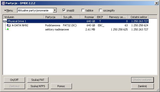

    Dysk z obudowy zewnetrznej A-Data. Nagle po podlaczeniu do komputera ten potrzebowal zdecydowanie wiecej czasu na stwierdzenie z czym ma do czynienia a jesli udalo mu sie namyslec to partycja zamiast systemu plikow fat32 ma sytem RAW.
    Podlaczylem dysk do serial ata w komputerze, windows XP wstaje z nim bardzo powoli ale dysk jest fizycznie ok - przeskanowany wczesniej MHDD (powierzchnia i smart OK), no ale po uruchomieniu dalej nie widzi partycji.
    Testdisk i dmde widza wszystkie katalogi i pliki ale niestety nie mam za bardzo gdzie ich skopiowac... Wolalbym wiec przywrocic partycje do porzadku.
    W zalaczniku pierwsze 100 sektorow.

    Zgodnie z prosba smart i ekran partycji
