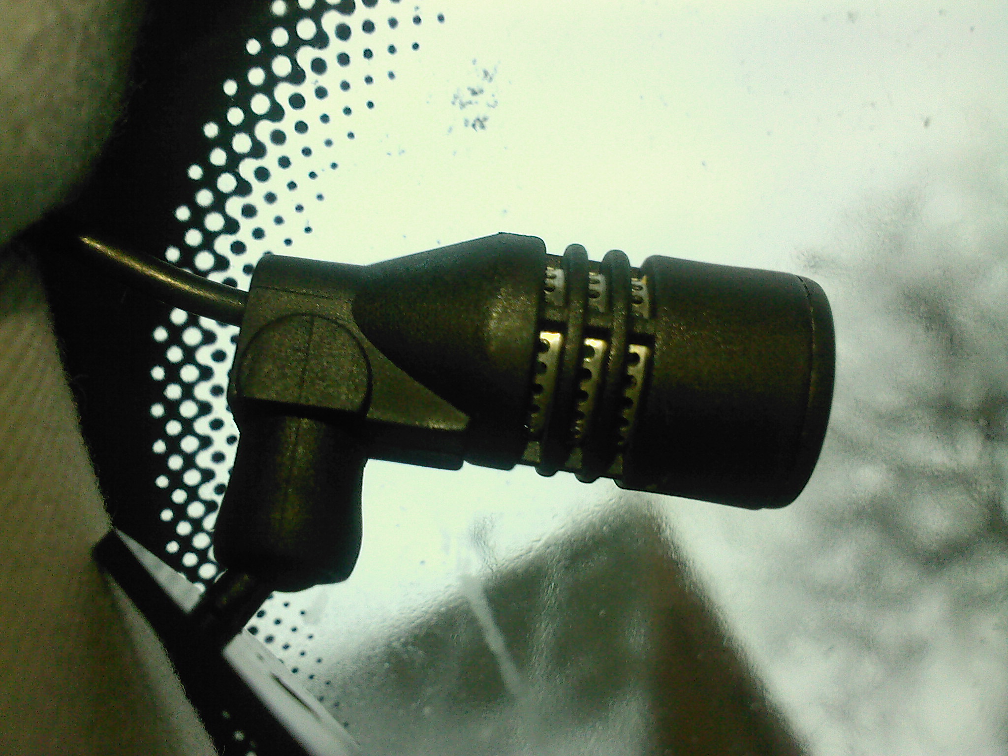

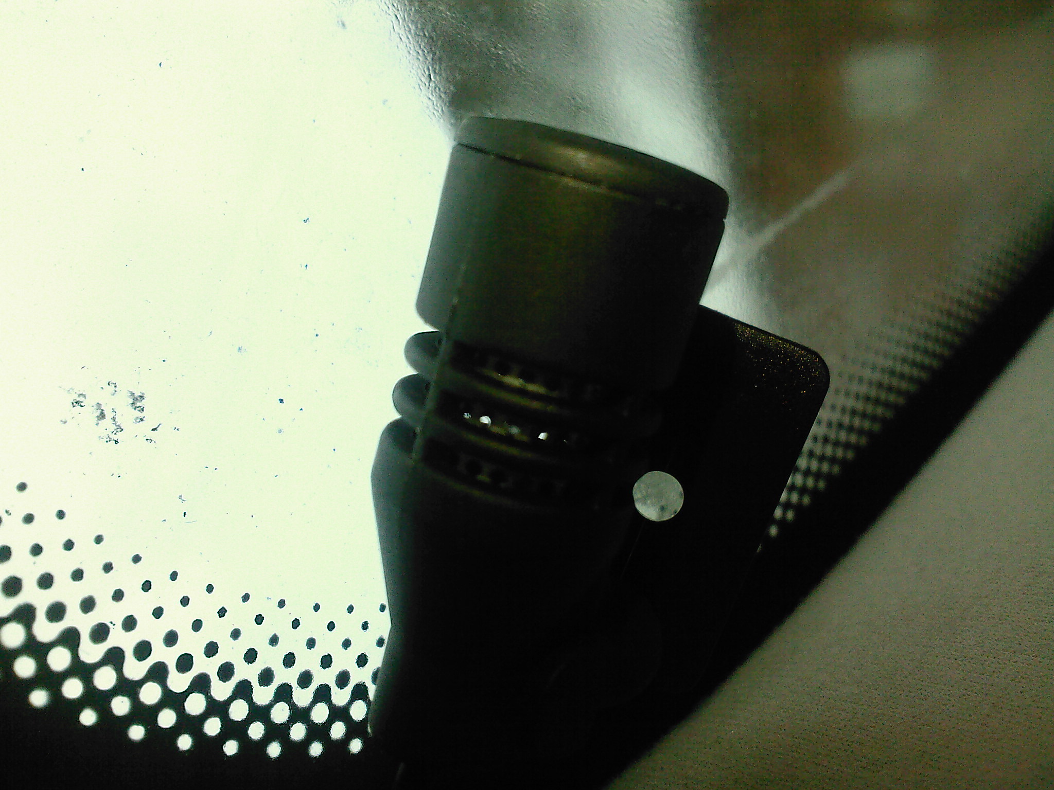

    Chciałbym zapytać co takiego wystaje mi w lewym rogu przy przedniej szybie mojego peugeot'a 307 sw kombi. Kupiłem go od pierwszego właściciela z Niemiec. Martwi mnie że to może być coś co gościu sam robił. Bardzo się boję o samochód gdyż 2 lata temu skradziono mi ten sam model :(
    Proszę o odpowiedź. Dołączam zdjęcia tego "czegoś"

    Czujnik ruchu od alarmu! Stasi już nie ma , ale kto wie?

    wątpię żeby to był czujnik ruchu od alarmu gdyż to jest ruchome i wisi tylko na kabelku. Nie ma śladów żeby było gdzieś przyczepiane a podczas jazdy to "dynda" w każdym kierunku

    czujnik zbicia szyby

    8126
    Włącz alarm jak będziesz w środku i sprawdź czy zadziała jak się poruszysz.
    Następnie zaklej to coś lub dobrze przysłań i sprawdź ponownie. Dostaniesz odpowiedź czy to coś połaczone jest z alarmem. W zasadzie powinno być drugie po drugiej stronie lub z tyłu.
    Moim zdaniem to może być mikrofon do zestawu głośno mówiącego - połącz telefon i sprawdź.

    To się niecałe chowa pod uszczelkę gumową , na boczku.
    Gdy sprawdzisz jak radza wyżej i nie bedzie działał , to tylko STASI / jak wiesz co to było/.

    Jest to czujnik element czujki ultradźwiękowej (tylko wtedy są zazwyczaj dwa takie elementy: nadajnik i odbiornik) lub mikrofon od zestawu głośnomówiącego. Ze względu na to, że elementy te wyglądają podobnie, a producentów jest wielu, to ciężko jednoznacznie orzec. Jeśli chcesz pewności, to zajrzyj pod kokpit i szukaj obcych przewodów. Sprawę wyjaśnić też może złącze - jeśli jest to wtyk typu jack - mikrofon (choć może też być coś podobnego do telefonicznego). Małe złącze na dwa przewody - czujka.
