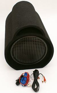

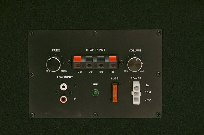

    Subwoofer aktywny nie wiem jakich parametrów głośnik a wzmacniacz 2x18w (wnioskując z końcówki TOSHIBA TA8220AH) Gra on tak jak na filmie, bardzo charczy jak się pogłośni.Gdy wywalę wzmacniacz gra lepiej ale podłączony do wierzy domowej w aucie mam za słabe radio.
    Diagnoza to uszkodzony wzmacniacz czy głośnik?

    Wszystko jest sprawne, za dużo wymagasz od tej padaczki :)

    Ale głośnik wygląda na porządny, a tak pierdzi...

    To że wygląda na porządny nic nie znaczy.
    Jak dobrze pamiętam, w tym aktywnym subwooferze ta końcówka pracuje przy dwóch ohmach. Więc wyciska trochę więcej niż 2x18W.
    Nic sensownego nie wymyślisz. Dokupienie wzmacniacza pomoże. Ale najlepiej toto sprzedać i kupić/zmontować coś sensownego.

    Może zmostkować i pościć na jedna cewkę.

    Nie można zmostkować mostka.
    Napisałem już: "Nic sensownego nie wymyślisz. Dokupienie wzmacniacza pomoże. Ale najlepiej toto sprzedać i kupić/zmontować coś sensownego."

    Mozę źle określiłem.... dać prawy kanał i lewy na jedna cewkę.Jak nie pomoże to wywalam z niej wszystko zostawiam głośnik obudowę przykręcam nowy wzmacniacz do niej i zobaczymy.

    Jak połączysz wyjście z tego scalaczka to uszkodzisz go. Nie można łączyć równolegle wyjść wzmacniacza, można łączyć równolegle cewki.
    Zmierz ile mają ohmów cewki.

    E tam głupoty gadasz już tak podłączyłem i grało głośniej :P
    Mniejsza o to... Ostatnie pytanie czy po podłączeniu wzmacniacza prawidłowo czyli + do akumulatora + ,rem do radia i minus masa czy będzie pobierane napięcie podczas gdy radio jest wyłączone lub zdjęty panel ?

    Ok już założone działa wszystko okazało sie że testuje na za słabym akumulatorze.
