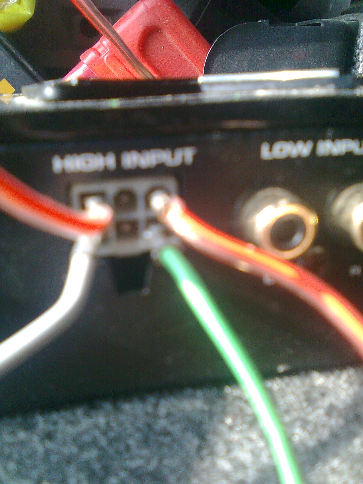

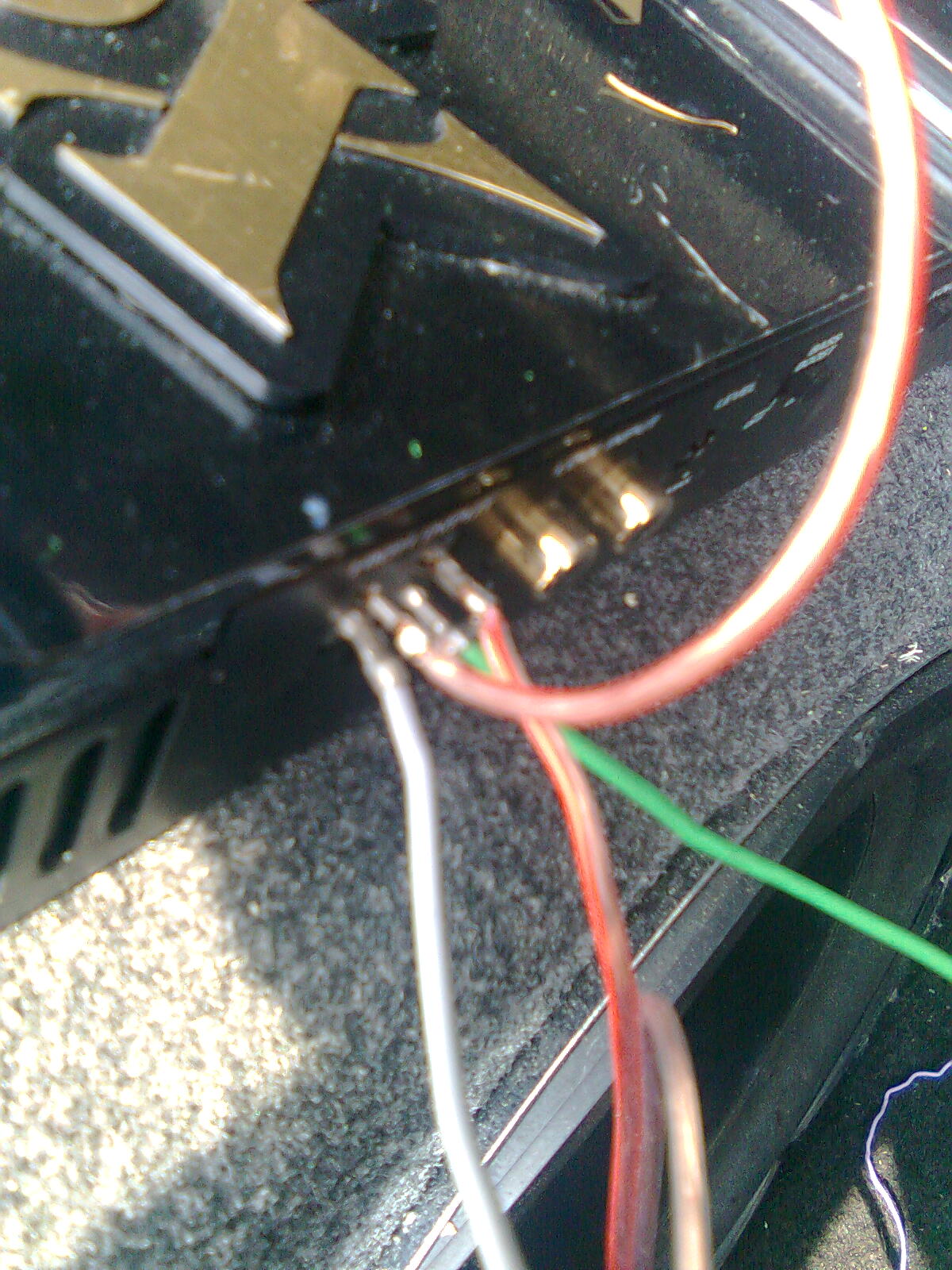

    Witam wszystkich.. zakupilem nie dawno wzmacniacz XSA Liberator 300 kupilem go z powodu ze potrzebuje nim zasilic glosnik MAGNATA 300rms. Kupilem wzmacniacz dlatego ze moje radio niestety nie posiada wyjsc RCA (chinch) Wczorajk wszystko podlaczylem wszystko fajnie gra.. sygnał do wzmacniacza podlaczylem pod high input...tylko ze niestety nie posiadam kostki która sie wpina pod high imput i podlaczalem to metoda prób i blędów... subofer gra ale gdy chce zmostkowac wzmacniacz to niestety sie wylacza.. w domu znalazlem gdzies specjalne konektorki zebym mógł podlączyc zamiast tej kostki... czy ktos spotkał sie z tym problemem? prosze o odpowiedz.. mysle ze wszystko napisalem zrozumiale...

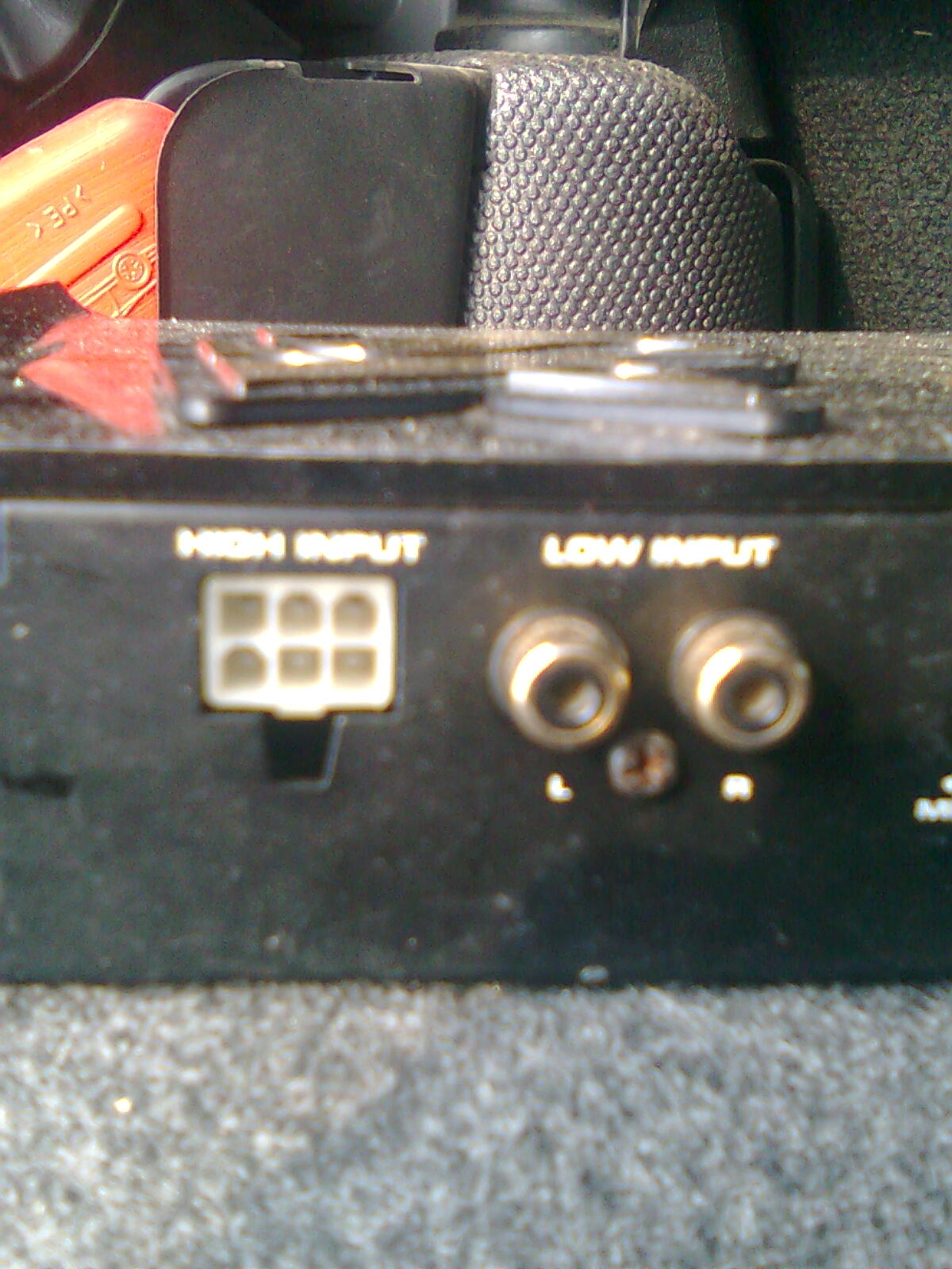

    Daj zdjęcia (tylko dokładne) panelu z ustawieniami i przełącznikami oraz tylnego panelu z gniazdami.

    Zdjęcie gniazda HiInput by się przydało.
    Na chwilę obecną to wygląda tak, że pośrodku masz masę, na zewnętrznych sygnał.

    Koledzy wzmacniacz ma mozliwość mostkowania, bo tam gdzie sa wyjscia zeby podlaczyc glośniki pisze "bridge" czyli mostek.. próbowalem na wszystkie sposoby.. ale chyba zalatwie ten problem inaczej ze kupie konwerter i podlacze normalnie na chinch.. co o tym mysliście? bedzie lepiej.. bo slyszalem ze traci sie na jakosci jak sie podlacza pod high imput..pozdrawiam
    Kolego transfer1992 kanaly oba dzialaja.. bo podlaczalem raz ten raz ten i dzialaly
    wiem ze jeden kanał jest tak (jakby patzrec na zdj jest 6 wejsc) to jeden kanał jest w 1 i 4 pinie.. a drugi kanał jest w 3 i 6 a posrodku poprostu jak wepne to dioda na wzmacniaczu przygasa no i wzmacniacz sie wylacza.. i gdy mam tak podpiete jak pisze i zostkuje to poprostu glosnik nie gra...

    Na chwile obecną to wygląda tak pod kable które wychodzą z kostki HIGH IMPUT podłączyłeś plusy z kanałów R i L?. A co wpinałeś w ''pośrodku''? Bo mi się wydaje że tam powinieś podłączyć masę od radia. Twój wzmacniacz ma dwa sposoby mostkowania SP i BR.

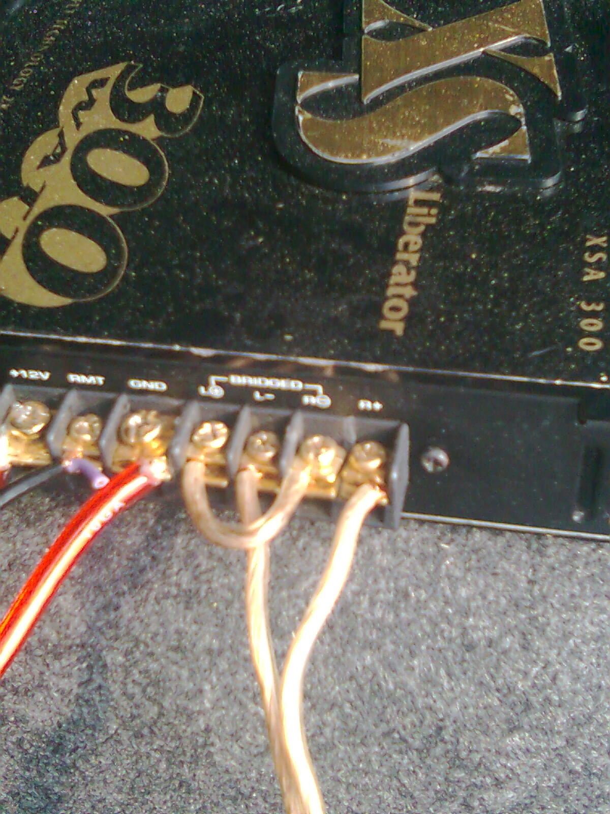

    Oto zdj te które mialem dodac wybaczcie za jakość ale niestety nie posiadam aparatu fot to musialem z telefonu, ale mysle ze wszystko widac ladnie...
    Mostkowanie:Mostkowanie wzmacniacza XSA Liberator 300
    I zauwazylem ze jak jest wszystko podlaczane i zmostkowane tak jak na zdj (oprócz wejsc high imput) to wzmacniacz sie troche grzeje, czy to normalne?

    Zrobiłeś mu zwarcie na wyjściu.
    Podłącz tylko L+ R- do głośnika.

    A i kolego mówilem ze "Twój wzmacniacz ma dwa sposoby mostkowania SP i BR." co to znaczy mógłbyś mi wyjasnic??
  • #12 9201964
    rafbid
    Poziom 33  
    BR (bridge) mostkowanie szeregowe.
    SP (spaker) mostkowanie równoległe.

    To kolego mówisz ze po tym zabiegu bedzie wzmak zmostkowany??

    Tak.

    Mostek nie oznacza tylko mostkowania zewnętrznego często jest tak że wzmacniacz ma już fabrycznie zmostkowane końcówki i nie potrzeba mostkowania zewnętrznego. Podłączasz tylko dwa kable od głośnika i gotowe.

    kurde to dlatego mi go wylączało teraz czaje wszystko;]... dzięki kolego wielki browar dla cb sie nalezy:) pozdrawiam...

    Dokładnie, jeżeli wzmak ma oznaczony bridge, to to tych właśnie dwóch pinów podłączasz bezpośrednio głośnik (ma on mostek w środku).
