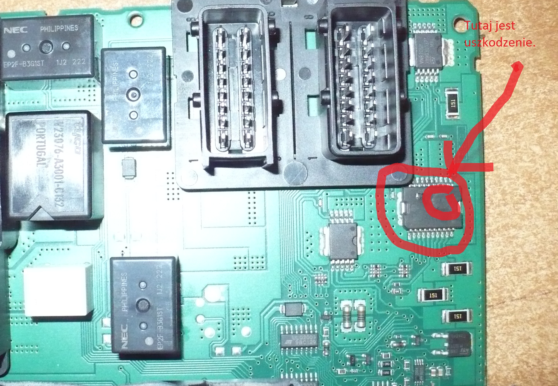

    Czy naprawde trzeba uzyć siły. Zdjąlem tą częśc od strony druku, ale tej drugiej nie moge. Pomocy.
    Tak wygląda
    Link nie zgody z regulaminem usunięto.

    jar_ekg
    Troszkę się zamotałem przy wysyłaniu zdjęcia, ale już jest.
    Do motronic. Zaczepy to nie problem, problemerm jest sciągnięcie obudowy z pinów gniazd.

    To powiedz jakie ma oznaczenie ten układ bo nie jestem magikiem to ci nie powiem z skąd i za ile można kupić.
  • #9 9192384
    jar_ekg
    To co udało sie odczytać to: Prawdopodobnie BT68 i dalej dzióra wypalona oraz VE142 692N38
    Nóżki od 11-15 sa zwarte i działają na lewy migacz a od 16 do 20 na prawy.
    Może być też BTS8 tak moja córka mowi.
    I jeszcze co moge powiedzieć że to z firmy infineon, chyba.
    Prawdopoobnie to jest ten scalak
    http://elenota.pl/pdf/Infineon/bts824rfinal230801.pdf

    BTS840S2

    No i czy mogę założyć taki jak na zdjęciu? Na moim są takie dane:
    REF VALEO:730 045 12
    REV PSA: 96 460 227 80
    01/339/A
    BSI var C
    HW:2.0
    SW:3.23
    CN2

    Odnośnie tematu głównego, aby zdjąć obudowe naczytałem sie sporo i nigdzie nie znalazłem odpowiedzi, w którymś poście było napisane, że jest prosty sposób na zdjęcie obudowy, ja już swoją połamałem ale gdy ktoś będzie próbował zdjąć obudowę nies spróbuje ją podgrzać, wydaje mi sie że jest przyklejona do płytki kalafonią od lutowania, kalafonia rozpuszcza sie w dość niskiej temp. Jeżeli komuś sie uda proszę o odp.

    doświadczyłem podobnego problemu co kolega - niw działa lewa strona migaczy w xsarze - przyczyna zalane BSI. Udało mi się otworzyć BSI. Wyczyściłem miejsce zalania wodą. Jeden z układów (wydaje mi się, że to jakiś trnazystow - 7 nóżek, umieszczony w radiatorze miał dużzo śniedzi na nóżkach) chyba jest uszkodzony. Wyczyściłem go dokładnie ale nic to nie pomogło. niestety czeka mnie wymiana BSI). Załaczam zdjęcie z oznaczeniami, gdzie są zaczepy, żeby zdjąć obudowę z BSI. Tylnia część od strony lutowania jest prosta z drugą częścią obudowy od strony elementów jest trudniej ale też do zdjęcia. Tam gdzie na rys są strzałki tam są zaczepy.
