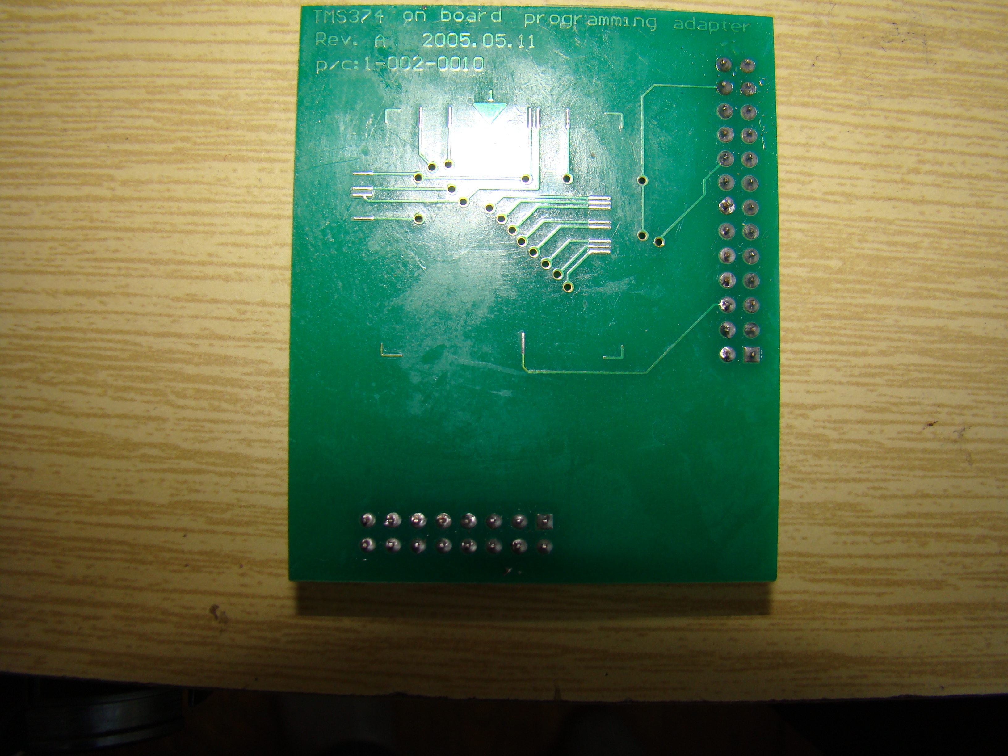

    Mógłby ktoś podać, które piny w podstawce od Xprog-a do TMS374 należy przylutować.
    Jest 18 punktów ale podstawka wykonana bardzo nieprecyzyjnie i nie mogę ustawić dobrze TMSa.

    adrian1201
    Poziom 29  
    Nie wiem o co chodzi wam z tą podstawką ,ale u mnie jest wszystko pięknie opisane jak go wlutować (pin1).
    Jak podłączyć adapter TMS 374?
    To teraz przyłóż tego TMSa do Twojego adaptera, i zobacz że któryś żółtek robiąc matrycę PCB dał lekko ciała.

    autozamki
    dokładnie jest zrobiona NIEDOKŁADNIE i nie wiadomo jak ustawić TMSa :( a ten na zdjęciu jest jeszcze gorszy od mojego :))))

    adrian1201
    Poziom 29  
    Nie mam pod ręką akurat takiego TMS,a i nie mam jak sprawdzić o co kaman ,na foto może wyszła ta podstawka nie zbyt elegancko ale na żywo zapewniam że według mnie jest OK.Ponieważ rozstawy według PDF się zgadzają i nie powinno być problemu.
    Poza tym to akurat jest ori .jeśli chodzi o wykonanie ori xprogm to china jest lepiej zrobiona,zrobię foto ori to sami ocenicie.
