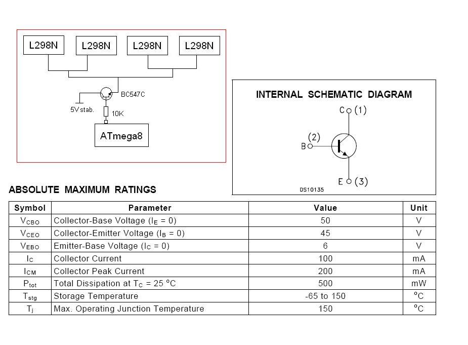

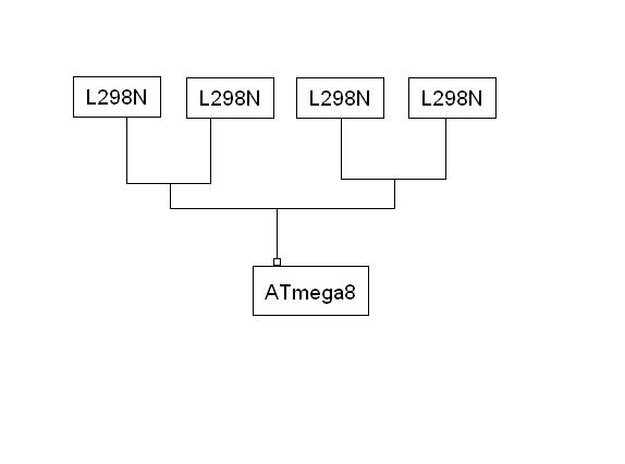

Witam wszystkich! Mam w planie sterowanie czterech silników krokowych za pomocą jednej atmegi8. Silniki te mają chodzić "synchronicznie", czyli tak samo (wszystkie mają wykonywać takie same obroty). Mam pomysł aby każdym z czterech silników sterować układem L298N, z kolei każdy układ L298N byłby sterowany z jednej, tej samej atmegi8, w taki sposób, że sygnał z jednej nóżki uC, byłby rozdzielany do czterech układów L298N.
Czy takie rozwiązanie będzie prawidłowe? Proszę o porady, zastrzeżenia itd. Z góry dziękuję za pomoc i pozdrawiam!
