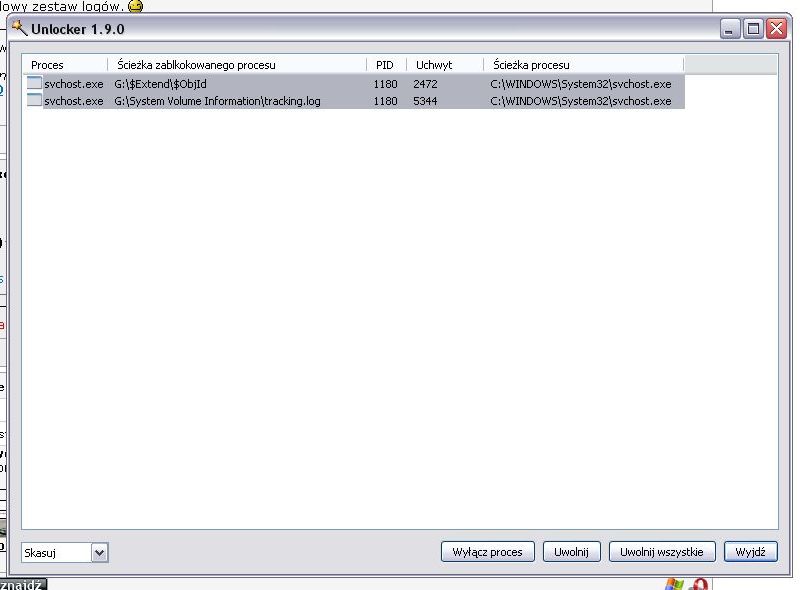

    Bosman22
    Posty: 16
    używam tego programu ale niestety wyskakuje ten sam błąd chociaż zamknę wszystkie procesy które wskaże program. Dodaje zrzut ekranu
    FreeAgent Pro 1TB - problem z bezpiecznym usuwaniem po godzinie działania
    Po za tym to jest dziwne ponieważ na innych komputerach występuje to samo czyli tak jakby to była wina freeagenta

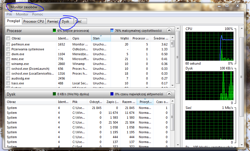

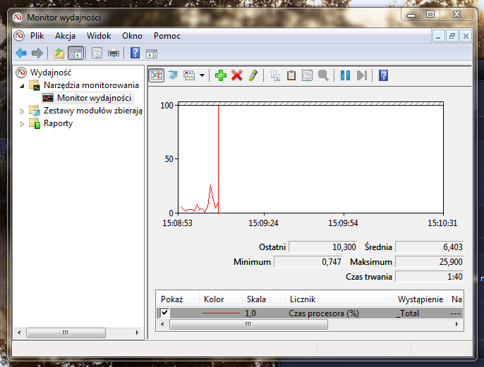

    Jak zostawiasz go bezczynnie to system może go sobie indeksować, skanować antywirusem a Windows 7 dodatkowo defragmentować. Ja po prostu jak mam taki problem to zamykam system. W Windows 7 jest taki program jak Monitor wydajności - w zakładce Dysk możesz obejrzeć aktywność dysku oraz zidentyfikować który program co robi na jakiej partycji.

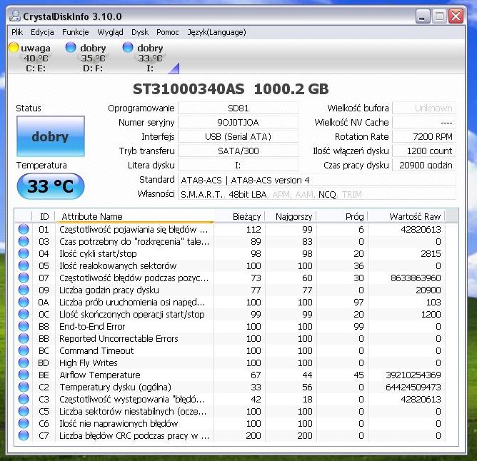

    Podaj jeszcze SMART tego dysku odczytany z programu CrystalDiskInfo (Dla ułatwienia odczytu wartości RAW atrybutów w programie przełącz: Funkcje> Advanced feature>Wartość Raw>10[DEC])
    I jeszcze jedno pytanie - czy dane z tego dysku są istotne?
  • #11 9197543
    Bosman22
    Posty: 16
    Oto odczyt z CrystalDiskInfo
    Dysk juz został sformatowany nie ma żadnych danych.

    helmud7543 napisał:
    Ten dysk jest sprawny, za to systemowy już chyba nie (podkreślony na żółto - pokaż co tam masz :-)).
    że dysk jest sprawny to ja się domyślam tylko czemu brak bezpiecznego usuwania nawet jesli się podłaczy do innego kompa to mnie nurtuje.
    To się nazywa "Monitor Zasobów", twoja wskazówka może być trochę myląca :)
