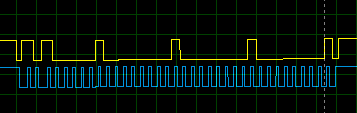

    Doskonale rozumiem, że I2C było wiele razy już omawiane na tym forum, lecz męczę się z tym od 3 dni.. Symuluję w Proteusie poniżej podany kod, lecz po przeslaniu 8 bitów, nie otrzymuję potwierdzenia (linia SDA mimo że puszczona nie zostaje obniżona przez EEPROM ( 24LC512 ) ), oczywiscie linie sa podciagniete do zasilania przez rezystory.

    Daną do EEPROM'a (zapis 0 pod adres 0) wysyłam w sposób zgodny z datasheetem:
    i2c_soft_start();
    i2c_soft_send_data(0xA0);
    i2c_soft_send_data(0);
    i2c_soft_stop();
    Niestety pomimo tak dużego opóźnienia (10ms) nie otrzymuję potwierdzenia od EEPROM'u.. Proteus wyswietla ostrzeżenie "Stop detected part way through receiving data byte" , a oto przebiegi :
    [AVR][AVR-GCC] Programowe I2C, problem z potwierdzeniem
    edit: Problem rozwiązany, kod poprawny, to Proteus pokazuje głupoty jak jest podpięty oscyloskop..
