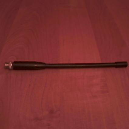

    Posiadam radio CB i chciałbym zrobić do niego antenkę.
    Pomysł jest, a nawet już się trochę za to zabrałem.
    Wiozłem mała antenę od krótkofalówki i chcę jak przerobić, żeby odbierała tak na 15 km /może być więcej/.
    Czy można ją jakoś przedłużyć?
    Posiadam dwie takie antenki.
    Dołączam zdjęcia tej antenki.
    Proszę o odpowiedź.

    Na jakie pasmo są te anteny ? W tych antenach są cewki które są wyliczone specjalnie do długości twoich anten czyli wydłużając antenę będziesz musiał zmienić cewki , tak więc jedyne co możesz wykorzystać do wydłużenia z tych anten to złącze BNC ;) a resztę musisz sam zrobić ;)

    Nie wiem na jakie pasmo te anteny. Jak mam to złącze BNC wykorzystać? To ma być do domu bo mam stacjonarne CB radio.

    Jeśli nie wiesz na jakie pasmo anteny, nie wiesz co zrobić z gniazdem BNC, to jak chcesz zrobić antenę do CB? I zapewne nie masz reflektometru. Najprościej to kup antenę i napisz jakie masz radio stacjonarne.

    A co do tej małej gumowej anteny - daj sobie spokój.

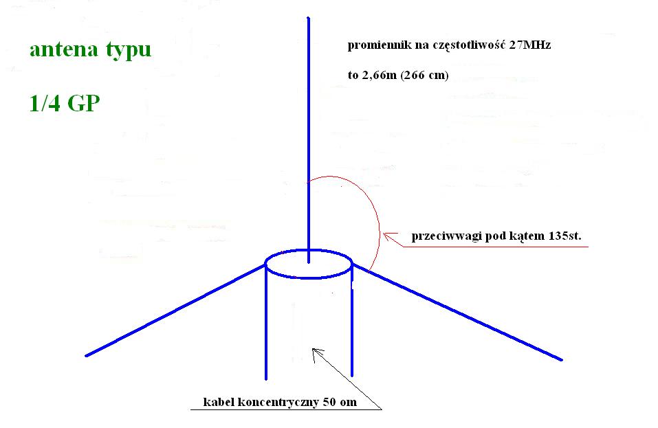

    Najprościej wykonać antenę 1/4λ czyli promiennik o długości 2,75m i 4 przeciwwagi o tej samej długości pod kątem 130° względem promiennika , na forum jest dużo schematów wykonania takiej anteny .

    Prosisz i masz .
    Antena o zysku 0dBd (+2,14dBi) i o nazwie GP1/4 :
    Antena do radia CB, jak przerobić na dłuższą?
    Antena :
    impedancja 50om
    dookólna
    pionowa

    Nie . Pamiętaj że przeciwwagi są podłączone do masy a promiennik do gorącej żyły .

    Nie 2, ale min 3, jeśli promiennik 1/4 fali, to przeciwwagi też 1/4 fali ok 2,6m. Im więcej przeciwwag, tym lepiej. Kolego, dlaczego nie chcesz poszukać na elektrodzie, lub google. Temat ślizga się o regulamin pkt 16.

    Pewnie że może, ale długość promiennika, musisz skompensować cewką. Technicznie, da radę to zrobić, ale pytanie jedno, po co? Anteny samochodowe, też są skracane, niby mają 5/8 a elektyczna długość jest 80 cm. Indukcyjnie robią za 5/8, no, są firmy które obiecują zysk takiej anteny 7dB, ale do czego?
    Zapomnij, zrób sobie antenę jak to chcesz "bazową" 1/4 zestroić i nie szukaj nic innego. Chyba że masz możliwość postawienia na dachu budynku np. 1/2 fali np. Danita. Napisz coś więcej o lokalizacji Twojego sprzętu, miejsca zamieszkania.
