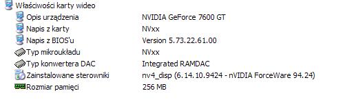

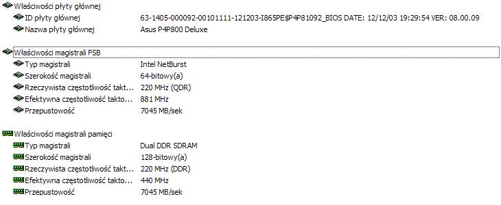

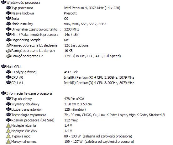

    Mam zamiar go podkręcić,lecz nie wiem jak :D Myślę że mi pomożecie ^.-
    Parametry PC :
    Procesor :
    ~Intel Pentium 4 Prescott~ [Pierwsze podkręcanie]
    Płyta Gł :
    Zasilacz : Mustang 400W
    Karta graficzna:

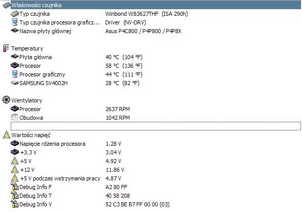

    Śr. Temperatury:

    Chodzi mi o najwydajniejsze ustawienie ,które nie spali reszty sprzętu a w miarę dobrze przyspieszy działanie mojego starego PC :D

    Procesor już jest za ciepły.
    Pomyśl o chłodzeniu :D

    Napięcia są niepokojące. Sprawdź je dokładnie miernikiem. Przy OC stabilne napięcie jest niezwykle ważne.
    Podaj moc i markę zasilacza.

    czego chcesz od tych napięć. Mozę nie są najlepsze, ale mieszczą się w normie ,a poza tym te napięcia są zaniżane :d

    Trochę duże temperatury (nawet jak na P4).
    Zasilacz słabiutki. Raczej dużo nie wyciągniesz z tego procesora, miałem taki sam i przy 3,42Ghz osiągnął 66°C i włączył się alarm na płycie głównej (normalnie w stresie wyciągał 40-44°C.

    Lepiej pomyśl o innym procesorze i płycie. Lepiej na tym wyjdziesz, niż na "kręceniu" P4 :)

    Heh dokładnie tak jak kolega Up pisze. Z tego procka nie wyciągniesz więcej jak 400MHz+ Temp jak na prescotta masz akceptowalną. Sam mam w domu starego na awaryjne chwile kompa na P4P800S-X i też kręciłem z 3,06GHz i 3,4GHz i więcej nie da rady mimo dość konkretnego chłodzenia.

    Napięcia to mierzymy miernikiem! A jeśli są zbliżone do tych, podawanych przez program, to nie ma sensu dobijać zasilacza. Ja z mego d341, wycisnąłem nie całe 500Mhz więcej, i był stabilny. Powyżej, wszystko się sypało.

    Wycisnąć z niego można dużo (jeżeli jest z dobrej serii). Trzeba mieć po prostu świetną płytę - polecam Abit IC-7G do tego jakieś dobre RAM-y np. GEILE, dobry zasilacz, chłodzenie, pastę termo. Mój kumpel wycisnął z Presscota 520 3.9GHz z 2.8GHz na słabej płycie.
