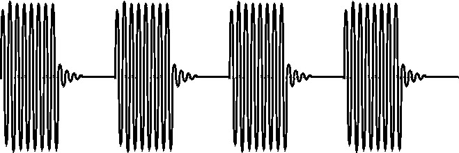

    Aby wam uzmysłowić o co idzie popatrzcie:
    rys 1 przedstawia serię impulsów elektrycznych na wyjściu wzmacniacza.

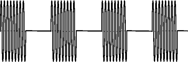

    rys 2 przedstawia te same impulsy przetworzone przez głośnik o bardzo dobrej odpowiedzi impulsowej( Qtc poniżej 0,5)

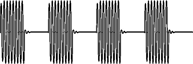

    rys 3 przedstawia te same impulsy przetworzone przez głośnik "przyzwoity" ( Qtcwiększe od 0,5, ale nie większe od 0,7)

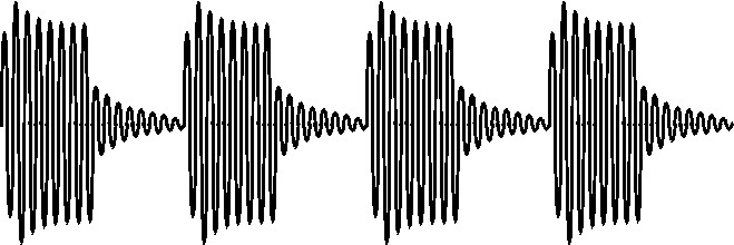

    rys 4 przedstawia te same impulsy przetworzone przez głośnik o Qtc powyżej wartości = 1.
    Jak widać na rysunku nr 2 wyemitowany przez głośnik prawie wiernie przypomina sygnał wejściowy.
    Na nastepnych rysunkach widać że wraz ze wzrostem wartośc Qtc, sygnał w coraz mniejszym stopniu przypomina oryginał..
    Poza zniekształconym sygnałem właściwym, wlecze sie jeszcze jakiś "ogon". Oba zniekształcenia generowane sa przez rezonans własny głośnika.
    Przetwornik idealny nie powinien mieć rezonansu własnego, ale takowych nie ma...
    Sygnał sterujący głośniki nawet przefiltrowany do zakresu basowego prze krosower, jest dużo bardziej rozbudowany, a słabsze sygnały sa totalnie zamaskowane przez pasożytniczy"sygnał własny" kiepskiego głośnika, czyli ich po prostu nie przetworzy, emitując zamiast nich "buczenie"
