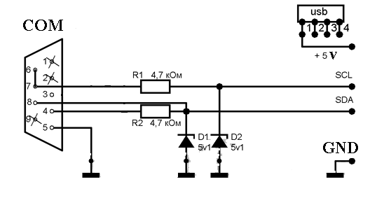

    Witam. Można prosić o schemat tego programatora i ewentualnie programik.
  • #3 9244442
    mario_j
    Poniżej schemat programatora, diody Zenera można pominąć:
    Samsung ML-1640/1660/1910 SCX4600/4623 - resetowanie chipów
    oraz program do resetowania z kilkoma zresetowanymi wsadami.
    Sposób użycia programu: przy podłączonym chipie otwieramy sobie okienko dosa w katalogu z programem i uruchamiamy program ps3cc921.exe , jeśli będzie wszystko prawidłowo podłączone a chip jest oryginalny powinny być same komunikaty o statusie done a w katalogu z programem powstanie plik RS3CC921.bin o rozmiarze 384 bajtów.
    Jest to zrzut zczytywanej kości. Teraz wystarczy wyedytować ten plik zgodnie z wytycznymi w pliku doc, plik jest po rosyjsku ale tabela z adresami dla każdego typu chipa jest opisana po angielsku więc nie powinno być problemu. Edycję przeprowadzamy dowolnym hex-edytorem , nie można tego zrobić programem Ponyprog gdyż ten program dokleja pusty kod na końcu pliku i plik ma po tej operacji rozmiar ok. 62kB.
    Tak obrobiony plik wgrywamy na chip za pomocą składni
    ps3cc921.exe RS3CC921.bin
    Jeśli ze zczytaniem nie było problemów, tutaj powinny być same komunikaty zakończone done.
    Ze wstępnych testów wiem, że takie regiony jak CRUM, installation date czy progressbar są nieedytowalne. Jeśli ktoś ma dostęp do pustych niewyczerpanych oryginalnych chipów opartych na S3CC921 to proszę o podzielenie się swoimi spostrzeżeniami z ich resetowania.
    Chodzi o chipy ML-1640/1660/1910/2240/2245/2855 , SCX 4300/4600/4623/4824.

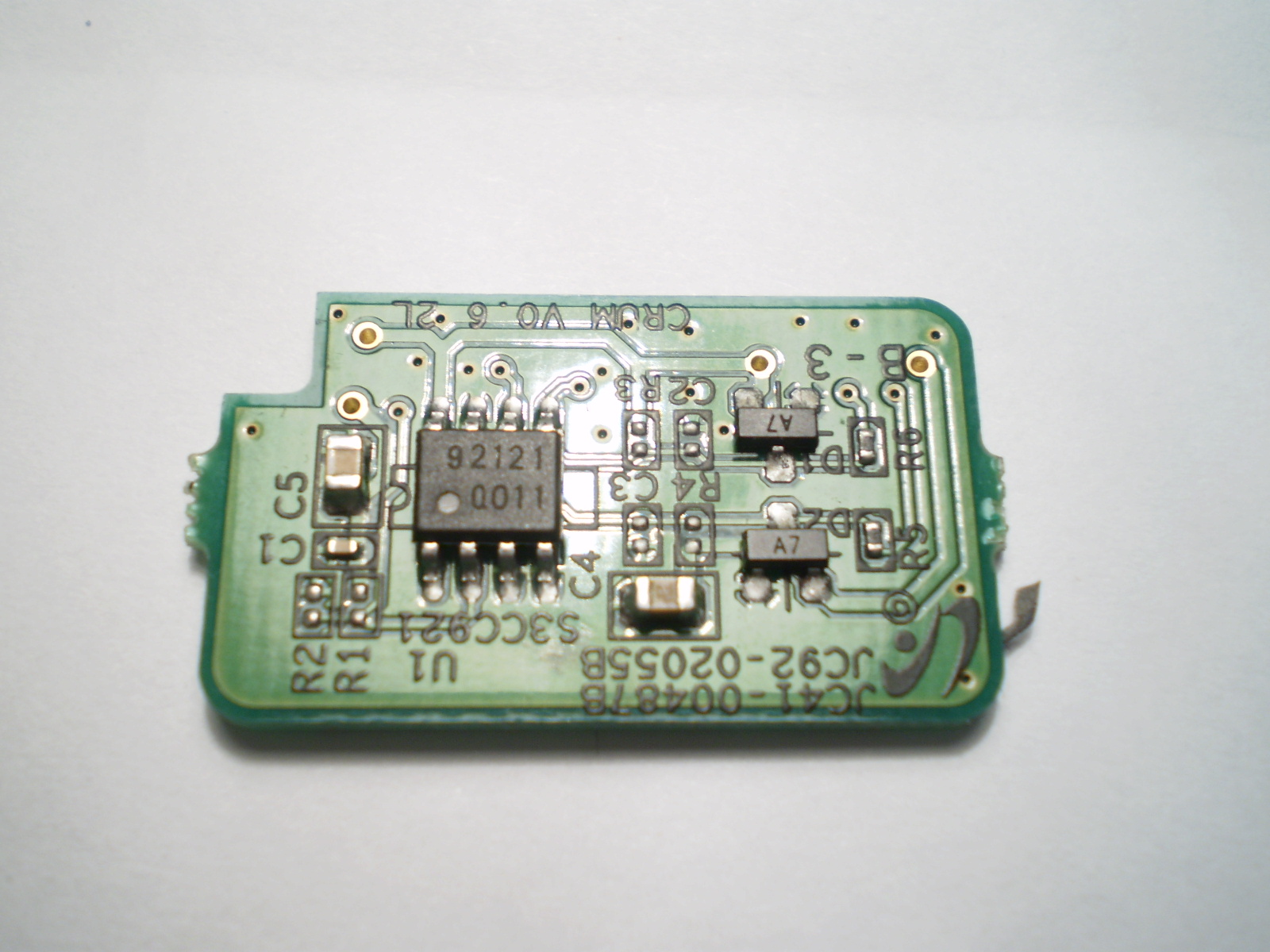

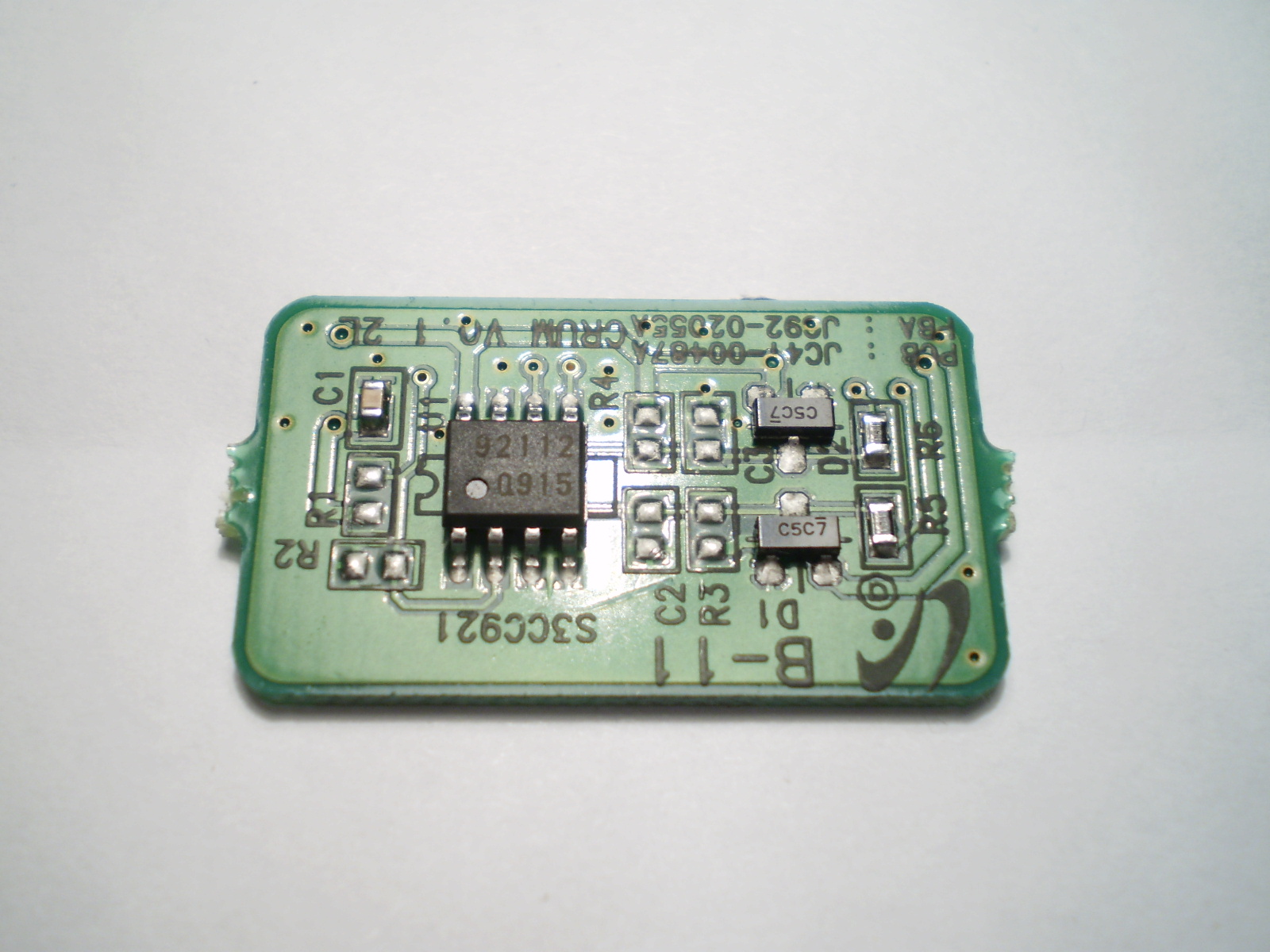

    pudzianowski
    mario_j napisał:
    które drukarki używają chipów 92121?
    Trudno jest mi to określić. Mam nieco czipów pochodzących z regenerowanych tonerów. Oto zdjęcia czipów z układem
    oraz
    Jak widać na płytkach z napisami S3CC921 montowane były zarówno układy 92112, jak i 92121.
    Mateusz.
  • #11 9398314
    mario_j
    Bo to wszystko jest S3CC921xx , tak więc płytki były uniwersalne.
