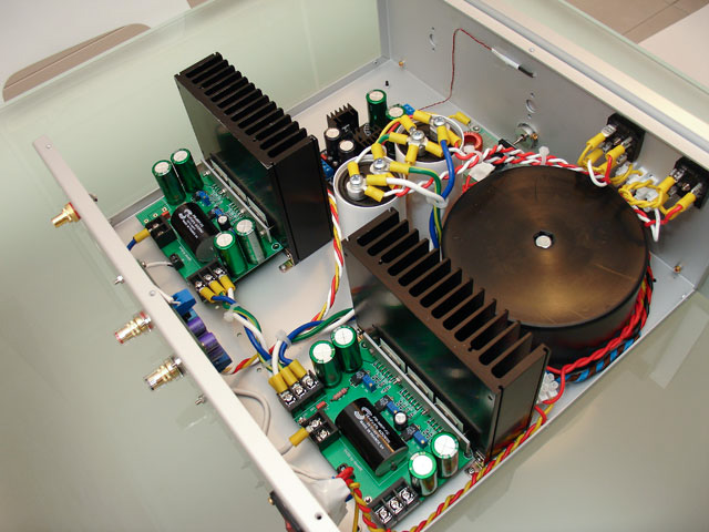

    Autor projektu po zbudowaniu kilku gainclonów na LM3875 oraz LM3886 postanowił zbudować wzmacniacz oparty o te układy, który byłby w stanie oddać 300 W przy 4 Ω obciążenia, przy niskich zniekształceniach. Układ składa się z dwóch płytek po 3 układy LM3886, które następnie połączone są w mostek. Konfiguracja push-pull powoduje wzrost wzmocnienia całego układu do 40.
    Układy zamontowane są na radiatorze za pomocą aluminiowego płaskownika. Metoda ta pozwala na użycie większego docisku elementów i lepszego transferu ciepła do radiatora. Źródło prądu stanowi transformator 2x25 V o mocy 500 VA dla każdego kanału. Napięcie przy niskim obciążeniu wynosi ok. 34,5 V i spada do 31 V przy pełnym obciążeniu. Masa płytki jest podłączona do obudowy/uziemienia za pomocą dławika oraz rezystora 10 Ω redukującego prąd masy, który mógłby spowodować bum sieciowy.
    Układ został wykonany przez autora jako monoblok, ze względu na lepsze odprowadzanie ciepła. Autor zaznacza, że podczas testów cały układ może stać się gorący, natomiast podczas normalnego słuchania muzyki jest ciepły. Wrażenia z pracy układu są dla autora bardzo pozytywne.

    Wszystko pięknie wszystko ok ale te 300W to chyba na obciążeniu 1Ohm. To nawet nie jest mostek tylko szeregowe połączenie scalaków (po co? nie wiem) które zwiększa teoretycznie tylko i wyłącznie wydajność prądową. Max amplituda z tego wzmacniacza będzie dokładnie taka sama jak dla pojedynczej kostki i da około 70W więc te 300W zalatuje hmm chińszczyzną i ich PMPO EIA czy jakie tam jeszcze są standardy do pomiaru mocy perpetum mobile ;)
    Od kiedy?
    (dj-MatyAS)
    Miało być równoległe... no ale w pośpiechu człowiek czasami głupotę napisze

    mosfet
    Poziom 25  
    A po co wyższe napięcie? To nie wzmacniacz radiowęzłowy.
    A wzmacniacze połączone są równolegle a nie szeregowo (proszę nie gorszyć młodzieży)
    'Audiofilskość' LM3886 chyba najlepiej oddaje istotę audiofilstwa, to po prostu moda.
    Mimo tego uśmiałem się setnie z tego 15uF w sprzężeniu, do napędzania zestawu kostek. Poprawa humory w poniedziałek
    Trzeba czytać ze zrozumieniem. To na zdjęciach to jest monoblok do jednego kanału. 6szt LM3886, po 3 równolegle i te dwie trajki połaczone w mostek. Przy zasilaniu pod obciążeniem +/-31V jak najbardziej może dać 300W przy 4 omach.

    mkpl
    Poziom 37  
    Co i tak jest totalnie bez sensu... LM3886 jest drogi dwa każda kostka różni się nieco parametrami. No ale widać są i wyznawcy kultu LM3886
  • #15 10339415
    gondoljerzy
    Dlaczego bez sensu? Dla Ciebie bez sensu, a dla kogoś innego niekoniecznie.
    15 do 20zł za układ to drogo? No to możesz złożyć podobny zestaw, nawet większej mocy na TDA7294 lub TDA7293. Te układy można kupić po 7zł/szt.

    Pewnie jest w tej legendzie gainclona sporo z marketingu, ale nikt przeciez nie każe kupować Concentry od J.Rowlanda, ani poskładanych gotowców za 300 zielonych czy złoconych płytek drukowanych. Mi wystarczyły dwie kostki LM3886 z TME, tanie metalizowane rezystory 1%, kondensatory BC i Samsung, płytki uniwersalne (ścieżki prądowe poprowadzone drutem), trafo i radiatory z demobilu, obudowa po tunerze Diora. Elementy nie ksztowały mnie więcej niż 100zł + własna praca i cieszę się dźwiękiem końcówki mocy, która gra ładniej od dotychczas posiadanego sprzętu. Nie jest to autosugestia tylko bezpośrednie porównanie za pomocą własnych uszu. Posiadany sprzęt fabryczny nie jest wysokich lotów: Radmor 5102 i Denon PMA360. Klon gra lepiej i chyba o to chodzi w DIY.
    Co się tyczy przewodniego tematu wątku to według not katalogowych Nationala końcówki mocy: równoległa 100W, mostkowa 100W i równoległo-mostkowa (4 kości 200W) mają zniekształcenia porównywalne lub mniejsze niż pojedyńcze układy.

    stihler
    Ma ktoś cały schemat tego monobloku?
    chodzi mi o pełny mostek tych "trajek".
    Uzupełniam po zgłoszeniu mojego postu do moderatora:
    - na stronie źródłowej jest z tego co widziałem tylko jedna strona mostku przedstawiajająca połączenie równoległe "dotatniej" - nieodwracającej strony.
    Ja pytam o całość czyli szeregowe połączenie wraz z równoległą częścią "ujemnej" - odwracającej.
