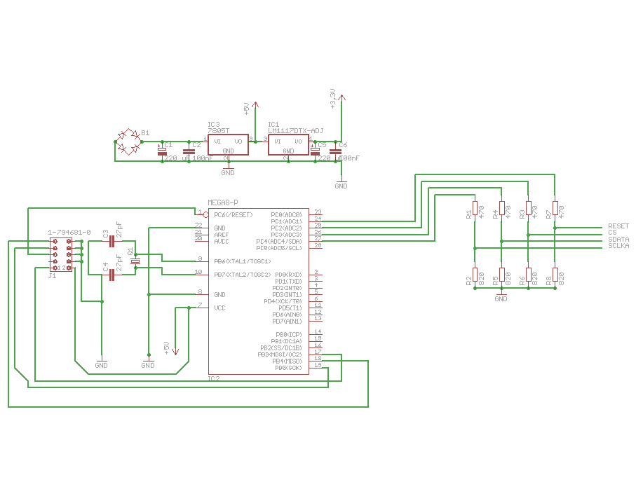

    Atmega8+LCD Nokia 6100 - schemat podłączenia
    Czy przedstawiony schemat podłączenia ATMega8 do złączy LCD Nokia 6100 jest poprawny?
    Dodatkowo zamierzam podłączyć piny LCD wg opisu:
    pin1 - 3,3V
    pin6 - 3,3V
    pin7 - nie podłaczony
    pin 8 i 9 - do masy
    pin 10 - 5V.
    Czy takie podłączenie lcd jest poprawne?

    Z tego co sobie przypominam to końcówki SDATA SCLOCK sugerują szeregową transmisję, więc albo SPI albo I2C. Więc o ile nie masz zamiaru realizować programowej obsługi któregoś z tych standardów, to masz to źle podłączone.
  • #3 9207456
    piotrva
    Michal_M66 napisał:
    Z tego co pamiętam to wyświetlacz od nokii komunikował się przez i2c więc raczej schemat nie jest poprawny. SCLKA powinno być podłączone do SCL SDATA do SDA a pozostałe piny CS i RESET mogą być tak jak są. O ile kolega oczywiście nie ma zamiaru korzystać w procesorze Atmega8 ze sprzętowego I2C (TWI) i założył sobie za cel programową obsługę standardu I2C.
    niestety kolega myli się
    też tak kiedyś myślałem, ale po dokładnej lekturze odpowiedniej dokumentacji wiem już, ze ten wyświetlacz komunikuje się z urządzeniami za pomocom interfejsu szeregowego SPI - zbieżność nazw przypadkowa, ale ze standardem komunikacji i adresowania układ ten ma niewiele wspólnego

    Czyli mój układ ma szanse zadziałać? A może macie panowie schemat, który dzial?

    dzięki, tylko że brakuje parametrów niektorych elementów.
  • #7 9209988
    piotrva
    jak będę miał płytkę w ręce, to wtedy sprawdzę kody smd, z tego co kojarzę zenerki na 3v3
    ale Twój schemat też jest jak najbardziej poprawny, ja mam tak podłączoną kartę SD

    dzięki w takim razie zaczynam zabawę
