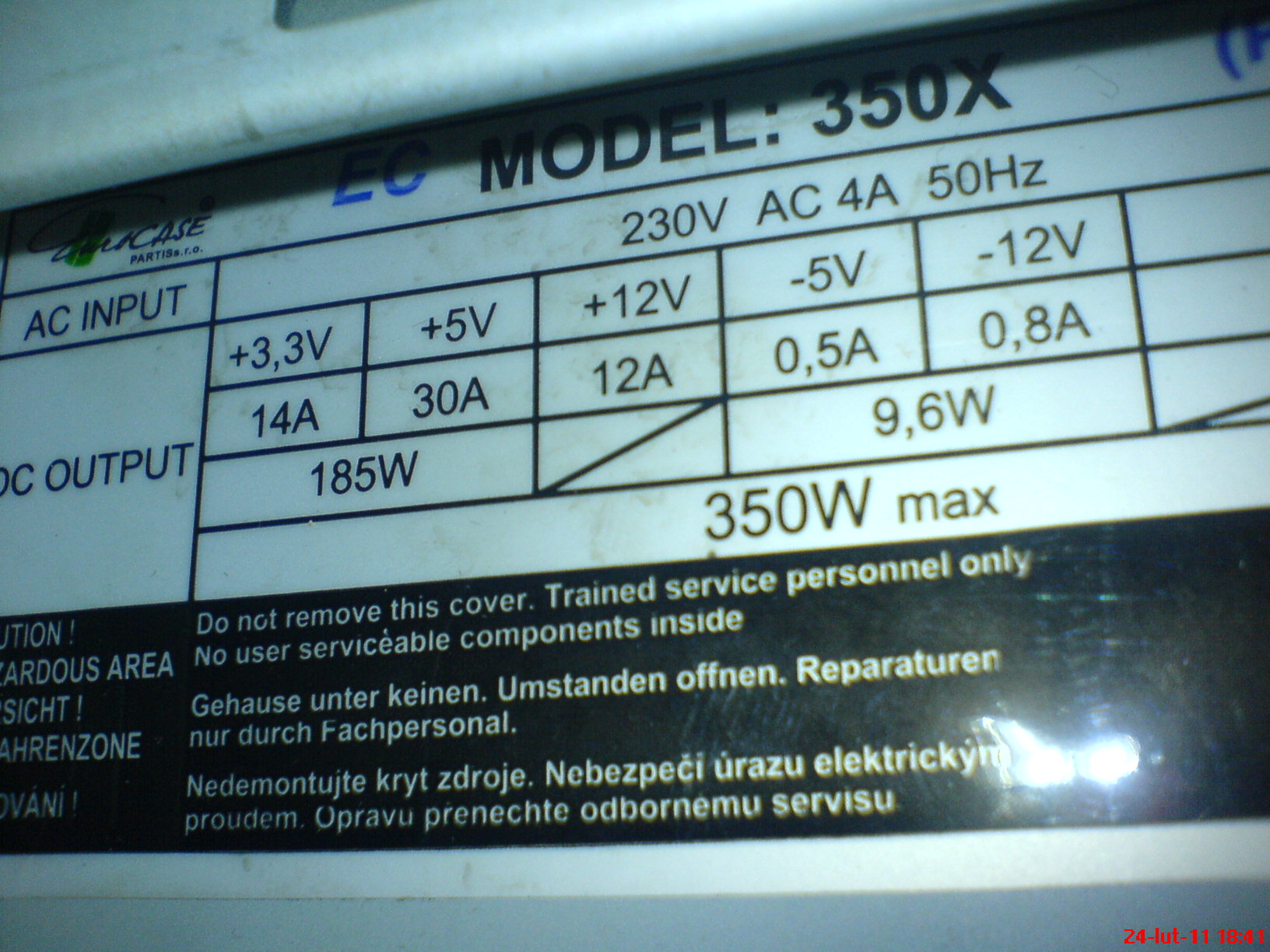

    Piszę ten temat ponieważ mam problem który opiszę poniżej
    otoż to gdy chcę podkrecić procesor poprzez BIOS nie ukazują mi się tabelki odpowiadające od podkręcania.
    Mój sprzęt :
    płyta główna : Asus P5VD2-MX SE
    Procesor : Intel Caleron 420 1.60Ghz
    Ram : DDR2 2GB
    Zasilacz :
    Podkręcanie Procesora Intel
    P.S.- Proszę o wytłumaczenie co mam zrobić żeby się to pojawiło i na ile mogę podkręcić procesor.
    P.S2- Temperatura procesora nie przekracza 20°C

    Nic nie zrobisz, ratuje cie jedynie wymiana plyty glownej.
    Zabawa nie oplacalna, bo zasilacz tez kwalfikuje sie do wymiany przy zabawie w OC.

    Możesz spróbować takim programem z poziomu windows.
    http://www.idg.pl/ftp/pc_15124/CPUFSB.2218.html
    Lecz nie zawsze daje on rezultaty, czasami po prostu nie chce zmienić częstotliwości (zależy od MOBO).
    Coś koło 2Ghz powinieneś wyciągnąc, tylko zwiększaj częstotliwość stopniowo po 5-10mhz i testuj czy nie ma błędów, jeśli komputer się wyłączy lub zresetuje przywróć poprzednią wartość, z którą współpracował stabilnie.
