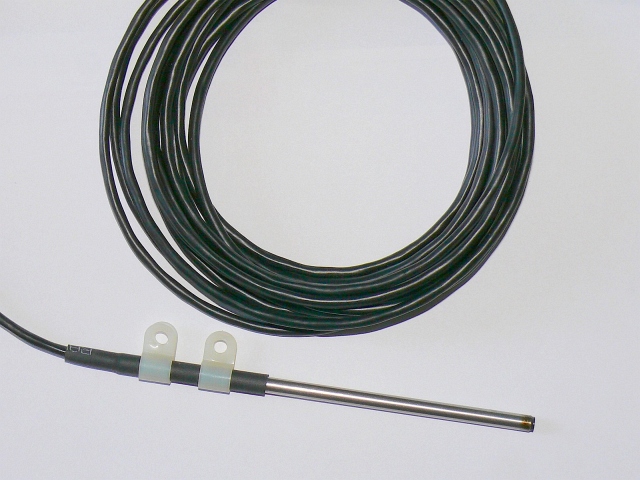

  • #9 9203927
    juzef22
    Myślę że te fotografie wszystko wyjaśniają.
    Metalowa rurka to fragment segmentu starej anteny teleskopowej,zawsze jest jeden w który czujnik temperatury idealnie się mieści.
    Zastosowane przewody w pierwszym 2żyły+ekran a w drugim 3żyły
    Klej do zabezpieczenia przed wilgocią to Poxipol elastyczny.
    Koszulki izolacyjne termokurczliwe.
    Tak wykonane czujniki pracują na zewnątrz od wielu lat bezawaryjnie.
