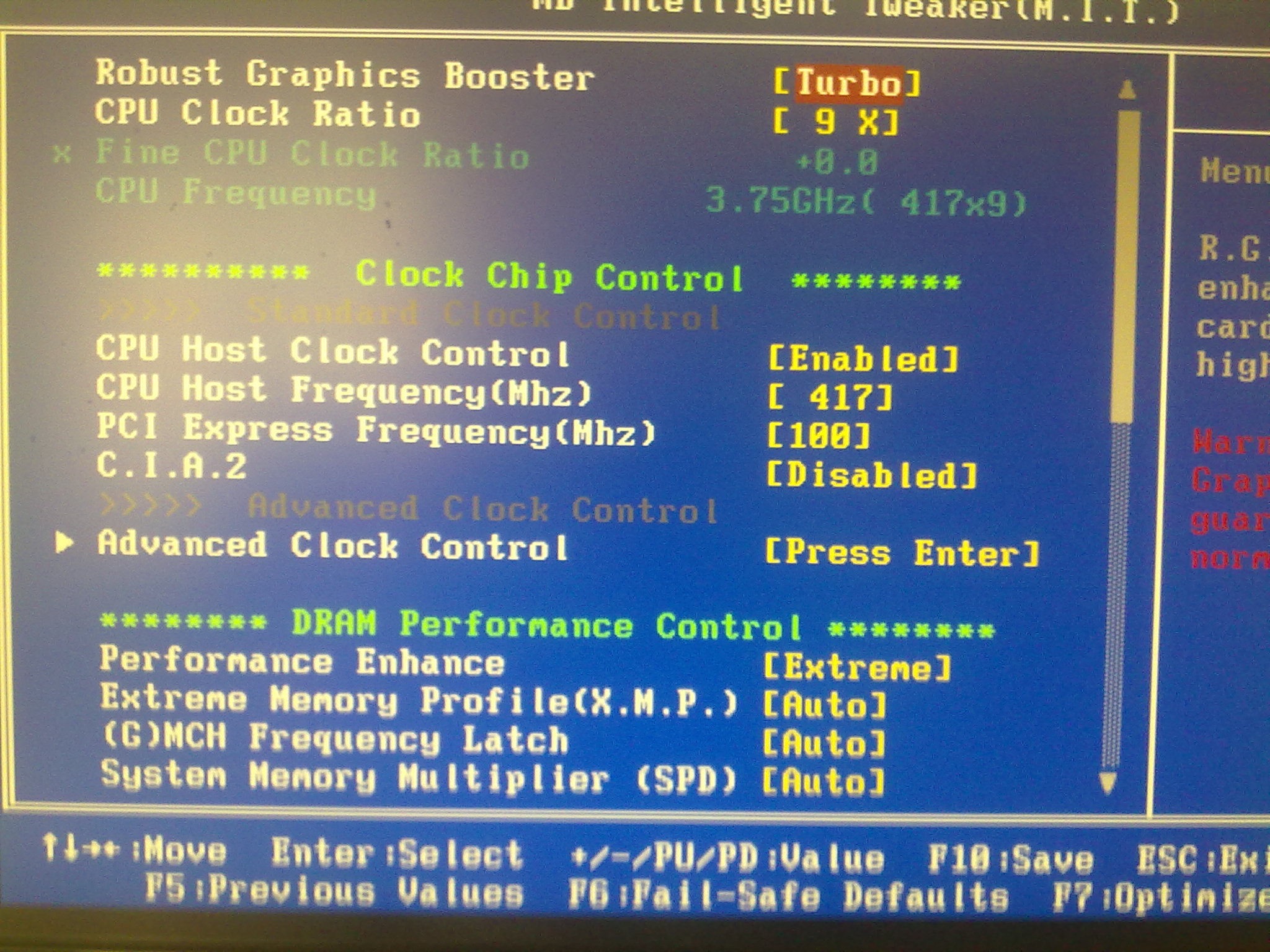

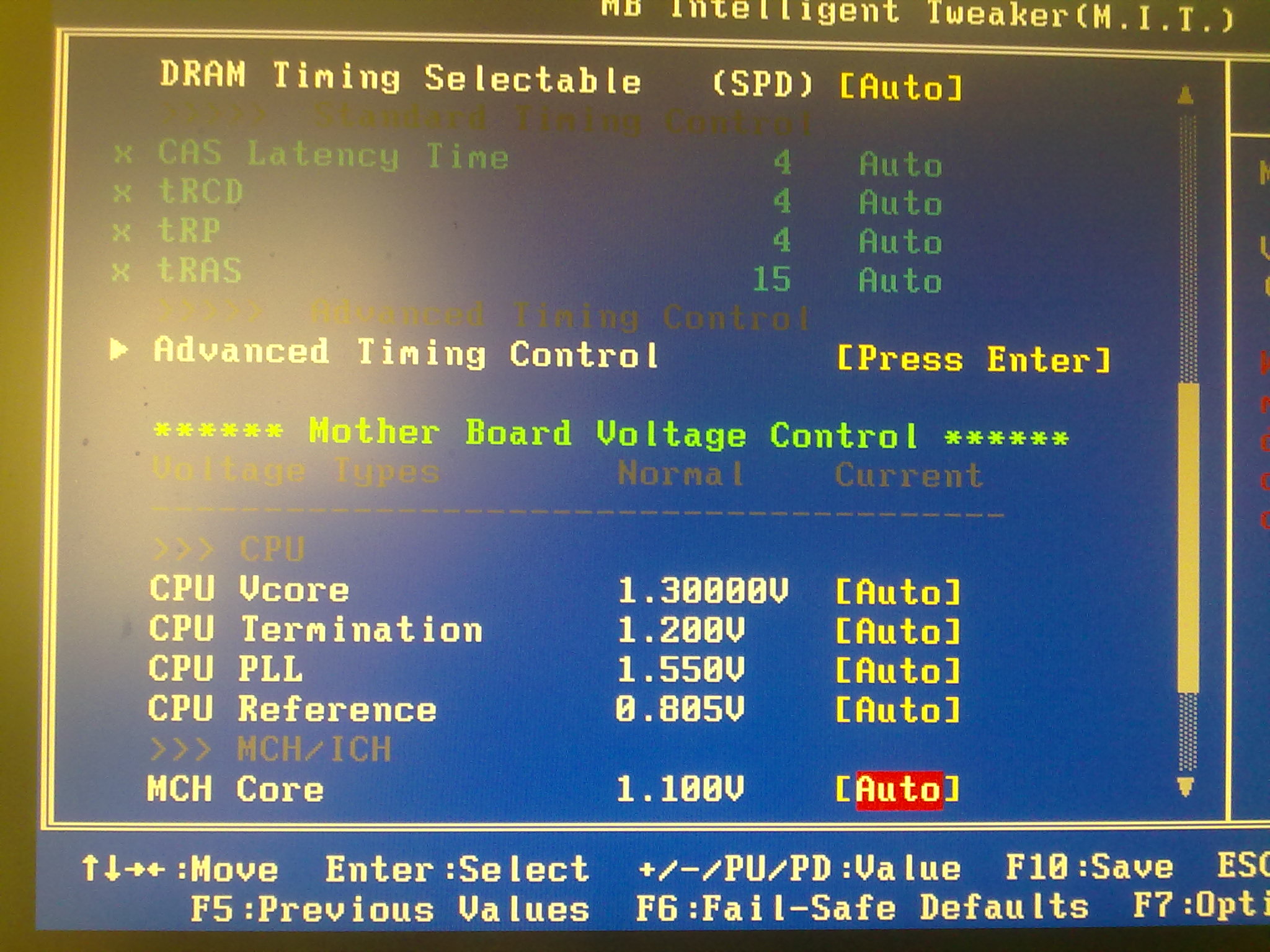

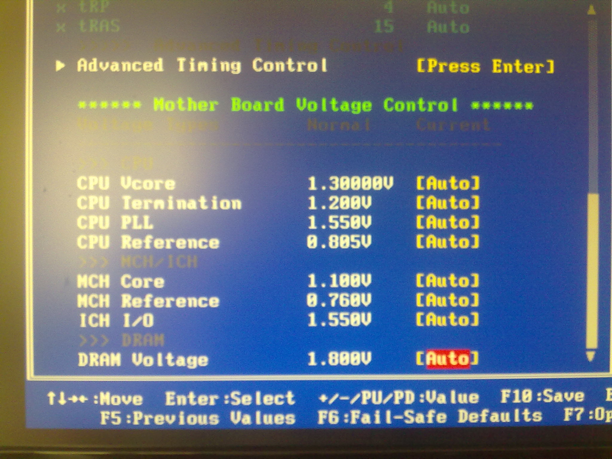

    z tego, co wyczytałem na różnych forach, procesor E8400 powinien bez problemu dać się podkręcić na 4.0 GHz, jednak u mnie system nie chce odpalić już ok.3,8, tj.FSB 420. W biosie wszystkie napięcia mam dane na AUTO. Zmiana napięcia Vcore dużo nie pomogła. Oto mój sprzęt :
    Typ procesora DualCore Intel Core 2 Duo E8400, 3753 MHz (9 x 417)
    Nazwa płyty głównej Gigabyte GA-EP45-DS3LR
    Pamięć fizyczna 4096 MB (DDR2-800 DDR2 SDRAM)
    DIMM2: OCZ Reaper HPC OCZ2RPR800C42G 2 GB DDR2-800 DDR2 SDRAM (6-6-6-18 @ 400 MHz) (5-5-5-15 @ 333 MHz) (4-4-4-12 @ 266 MHz)
    Karta graficzna ATI Radeon HD 4890 (RV790)
    Zasilacz 550w Chieftec
    I na koniec chłodzenie : Ninja 3.
    Tutaj screeny z Everesta, Orthosa i CPU-z.
    http://www11.speedyshare.com/files/27070209/download/oc.jpg
    http://www11.speedyshare.com/files/27070210/download/oc2.jpg
    Może ktoś poda mi prawidłową konfiguracją biosu, bądź powie, dlaczego występują takie błędy.
    Druga sprawa to może ktoś się orientuje, dlaczego na CPU-z ciągle zmienia mi się napięcie, prędkość procesora ( na ok.2400 Ghz) oraz multipler ? Odinstalowałem program Dynamic Energy Saver i dalej to samo...
    Będę wdzięczny za pomoc.

    Poza tym przy OC jak najwięcej napięć powinno być ustawionych "na sztywno" bo możesz się nagle zdziwić gdy płyta ustawi sobie ogromny VCore i usmarzy procesor.

    Ktoś mi skasował screeny ? Przesyłam jeszcze raz zdjęcia z biosu
    Podkręcenie procesora E8400 Słabe OC Podkręcenie procesora E8400 Słabe OC Podkręcenie procesora E8400 Słabe OC

    Ogólnie biorąc, lepiej żeby żadne napięcia nie były ustawione na "auto".
    Mój e8400 pracuje stabilnie na 3,6GHz (9x400) dopiero przy napięciu 1,3V. Więc może dla 4GHz trzeba dać np. 1,35 ?
  • #10 9246574
    Karaczan
    Poziom 41  
    Dla 4GHz to juz raczej beda napiecia rzedu 1.4xV :P
    Napiecie rzadzi sie swoimi prawami przy OC, i pod "koniec" mozliwosci procesora rosnie nieproporcjonalnie mocno w stosunku do uzyskanych w ten sposob MHz ;)
    Np moj E5200 smiga na 3.6GHz przy napieciu 1.38v. 4GHz na napieciu 1.45v.
    A graniczne 4.19GHz osiaga stabilnie dopiero na 1.55v.
  • #11 9250224
    kult5
    A jak ustawiasz pamięci? również na auto?
    musisz zmniejszać dzielnik bo inaczej one będą przyczyną kłopotów.
    Pamięci tez można podkręcać ale w pewnych granicach.
    Zmień performance enhance na standard np. a nie extreme
    Jak pamięci będziesz utrzymywał w granicach 800-850MHz cl 6-6-6-18 to będziesz pewien ze wyciskasz maks z procesora. Jak określisz maksymalne taktowanie procesora to wtedy możesz bawić się z pamięciami i zobaczysz do jakiego poziomu dojedziesz.
