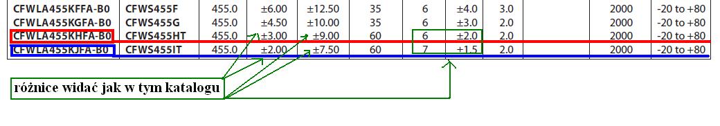

    Witam mam zamiar wymienić filtr p.cz. 455kHz. na 455kHz IT , wiem z innych działów że taka wymiana może przynieść korzyści w odbiorze.
    W związku z tym że jestem słabo obeznany w elektronice kieruje do was następujące pytania :
    który lepszy CFWLA455KJFA czy CFWLA455KHFA bo takie są ogólnie polecane
    Czy po wymianie tego filtra wymagane jest jakieś dodatkowe strojenie , lub też inne dalsze modyfikacje ?
    Czy seria filtrów p.cz. 455kHz. stosowanych w CB radiach faktycznie była wadliwa?

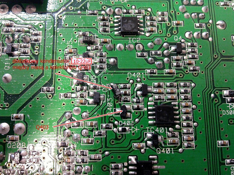

    Dodam że ASC już sobie poprawiłem i wlutowałem tantal 10uf oraz wyregulowałem rt401 i już jest jako tako słyszalna poprawa

    mirekk85 napisał:
    ... który lepszy CFWLA455KJFA czy CFWLA455KHFA bo takie są ogólnie polecane
    Dla odbioru emisji AM w radiach CB, to jeden i drugi - jest dość mało przydatny .
    Tu masz pokazane - co i jak - :
    Ulepszenie Harry II ASC-Wymiana filtra na inny ,i inne...
    Według aplikacji - nie jest wymagana żadna zmiana układu dopasowującego.
    TAK od jakiegoś czasu Firmy produkcyjne nie zadbały o poprawność wlutowywanych elementów, chyba z powodu zmniejszenia kosztów produkcji takiego produktu. :cry:
    Tu masz pełny link, gdzie na dole jest .pdf do tabeli CFWLA...
    http://www.datasheetarchive.com/CFWLA455KJFA-B0-datasheet.html
    Wystarczy po google-ować przez 30 sekund i stanie się jasność.

    Tutaj macie fotkę fabrycznej modyfikacji ASC w Harrym II. Sprowadza się to do dołożenia pojemności 10uF między kolektorem Q403 a masą.
