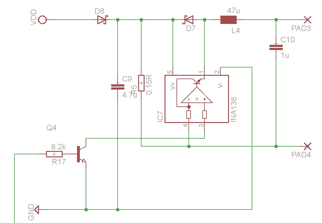

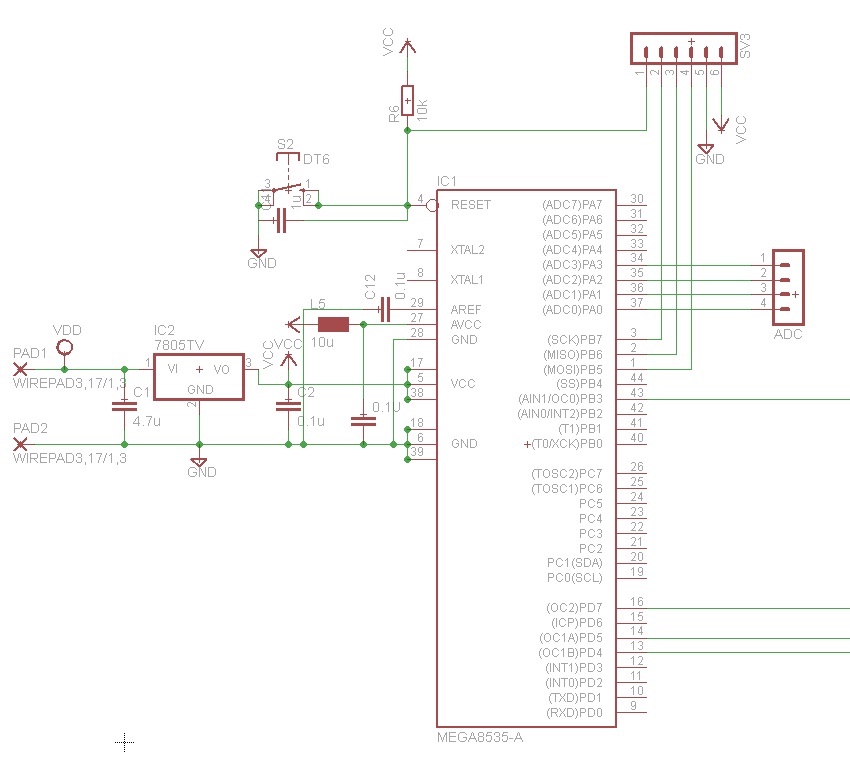

    Wszystkie wspomniane przez Light-I punkty zostały poprawione, ale nie pomogło. Jeżeli chodzi o cli/sei to jestem samoukiem, a wyczytałem gdzieś, że nie zaszkodzi ich użyć tyle tylko, że czas procesora umyka. Dziękuje za tą uwagę, którą też już poprawiłem. Co do punktu 1 zamieszczam dwa printscreen'y ze schematami. Pierwszy to sposób podłączenia procesora, a drugi to układ zasilania diod.
    krótki opis:
    1. uC zasilany z 7805
    2. potencjometry 100k podłączone między masę a 5V no i do wejścia ADC
    3. wyjścia pwm biegną do bc849 poprzez 8,2k
    4. układ sterujący diodami to oczywiście nie INA, ale Zetex 1360(nie było w bibliotekach eagla to dałem taki z podobnymi wyjściami)

  • #4 9202174
    LordBlick
    Poprawiony kod poproszę... (można użyć "Zmień" w pierwszym poście...)
    Zmierzony pobór prądu przez µC i LED ?

  • #6 9204026
    LordBlick
    1. Proponuje zdefiniować nazwy pozostałych rejestrów zgodnie z ich rolami...
    2. W przypadku tak dużego poboru prądu w układzie duże znaczenie ma prowadzenie ścieżek od masy (odpowiednia szerokość, łączenie tylko w jednym punkcie.
    3. Czy Vdd z jednego schematu to ten sam potencjał Vdd z drugiego ?
