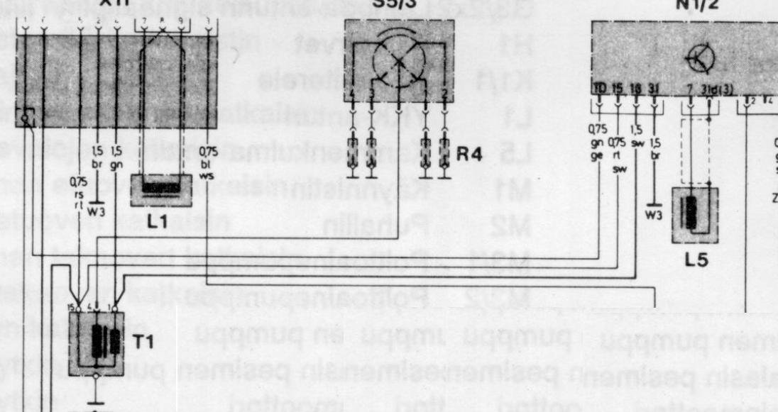

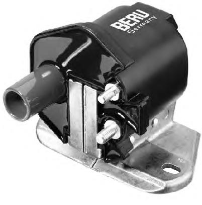

    Witam wszystkich.Kupiłem jakiś czas temu w/w autko,jeździł fajnie dopóki nie padła cewka zapł.Byłech u facha i stwierdził że ta którą mam jest od opla-przejdę do sedna:
    kupiłem orygiał i tu powstał problem :cry:,w cewce dotychczasowej były podłączone 4 kabelki i oczywiście ten główny
    w cewce którą kupiłem jest tylko 2 miejsca żeby podłączyć przewody(jak się domyślam to + i masa) ale nie wiem co zrobić z pozostałymi dwoma.
    Ratujcie bo ten mech u którego byłem nie zrobi tego a auto potrzebne
    :cry::cry::cry:

  • #3 9201920
    sowa19807
    Już wiem na pewno że wychodzą przewody:
    z modułu zapłonowego idą 3 -czarny,czerwono-czarny i brązowy który jest podłączony do obudowy cewki
    z instalacji wychodzą 2 -zielony i biało-czerwony
    Te cztery przewody są podłączone do cewki-każdy osobno a brązowy do obudowy
    Cewka którą kupiłem jest oryginalna od tego modelu
    Teraz rozkładam ręce i rozpaczam bo nie wiem czy je jakoś połączyć i podłączyć cz któryś wyrzucić:?:
  • #4 9202066
    pioart
    Są dwa miejsca i tak ma być .Tak wygląda cewka
    Maercedes w124 2.3 B/G - jak podłączyć cewkę zapłonową?
    .I w czym problem ? Zapoznaj się ze schematem . Maercedes w124 2.3 B/G - jak podłączyć cewkę zapłonową?
    Jedno wejście to „+” po stacyjce /15 / i pod ten pin podłączasz białoczerwony i czerwono-czarny, a drugie to impuls ze sterownika / modułu / zielony i czarny to wszystko .
  • #5 9202158
    sowa19807
    Moja cewka jest jak puszka od energydrina ale podłączenie identyczne jak przy cewce BERU i wszystko działa jak trzeba,dziękuje bardzo i pozdrawiam wszystkich
