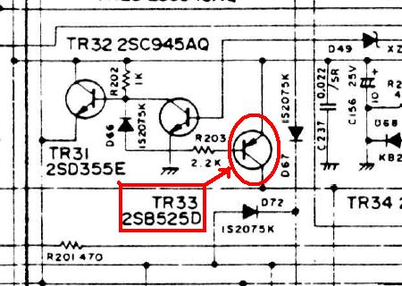

    Witam Radio nie nadaje po wciśnięciu PTT dioda odbioru gaśnie a nadawania nie zapala się co jest ciekawe przy ustawieniu przełącznika na CB słyszę własną modulacje w głośniku co nie jest normalnym zachowaniem.
    Przy przełączeniu na PA wszystko jest jakby ok po wciśnięciu PTT ładnie słyszę swoją modulacje.
    Sprawdziłem
    D59,D61,D49, Tr31,Tr32,Tr33 IC4 wszystkie są ok
    Spotkał sie ktoś z czymś takim?

    Co masz na 8 pinie syntezy, kiedy wciskasz ptt ?
    Podaj napięcia E,C TR33, czy aby nie oberwana ścieżka ?

    Więc tak na 8 nodze mam 7.5 v i to niezależnie czy rx czy tx na tr33 mam na E-8.8 C- pusto identycznie na tx i rx

    SP5ANJ
    Spoczywaj w Pokoju
    kami111 napisał:
    Więc tak na 8 nodze mam 7.5 v i to niezależnie czy rx czy tx ...
    To jest bardzo poprawnie i świadczy o tym, iż syntezer pracuje "poprawnie".
    I tu wydaje mi się, że schemat tego radia nie jest całkiem OK w funkcji aplikacji układu NJM4558S, ponieważ w danych katalogowych nóżka nr 8 układu jest NIE prawidłowo podana.
    Jeżeli TR33 nie przełącza stanów logicznych klucza - to wymień/sprawdź ten tranzystor.
    Możesz wymienić na dowolny z grupy pnp np. na BD136, 138 czy BD140.
    Chociaż piszę to z funkcji tzw. rutyny a nie ze schematu, który mogę mieć błędnie zeskanowany.
    Tu masz wycinek tego schematu :
    President Jackson nie nadaje odbiór oraz PA działa dobrze
    i TR33 :

    A wiec sytuacja wygląda tak:
    tr33 jednak był walnięty zastąpiłem tranzystorem BD140, do tego była pęknięta ścieżka w emiterze.
    na ten moment sytuacja wygląda tak:
    Radio przełącza dioda od nadawania zapala sie, ale świeci jakby blado,
    na 8 nodze syntezy mam na odbiorze 7.4V na odbiorze, a przy nadawaniu 6.4V
    na tr33
    C - odbiór8.8V, nadawanie 7,8V
    E - odbiór 0, nadawanie 1.1V
    Na 1 nodze syntezy jak rozumiem jest to jej zasilanie napięcie spada również z 7.4 do 6.4 przy nadawaniu
    nośnie brak, jedyny plus to to ze już nie słyszę siebie w głośniku :D
    I powiedział pan cobyście brzydkich słów nie używali a sprawdzili czy dobrze BD140 wlutowany ( wyprowadzenia o 180°)

    Rysunek na płytce TR33, a wyprowadzenia w stosunku do 2SB1035 są również na odwrót (-180°). Taki tranz. jest tutaj w ory.
    Korzystając z okazji, iż mam pod ręką skaner, załączam fotkę jak poprawnie powinno to wyglądać.
    Weź teraz multimetr, ustaw zakres 200mA DC, przełącz radio na USB,
    końcówki amperomierza zatknij do punktów C-E TR33 i podaj odczyt. C96 wylutowany.

    Faktycznie wczoraj chyba ze zmęczenia władowałem tego BD odwrotnie :D ale już zamieniłem i odziwo działa pojawia się nośna .
