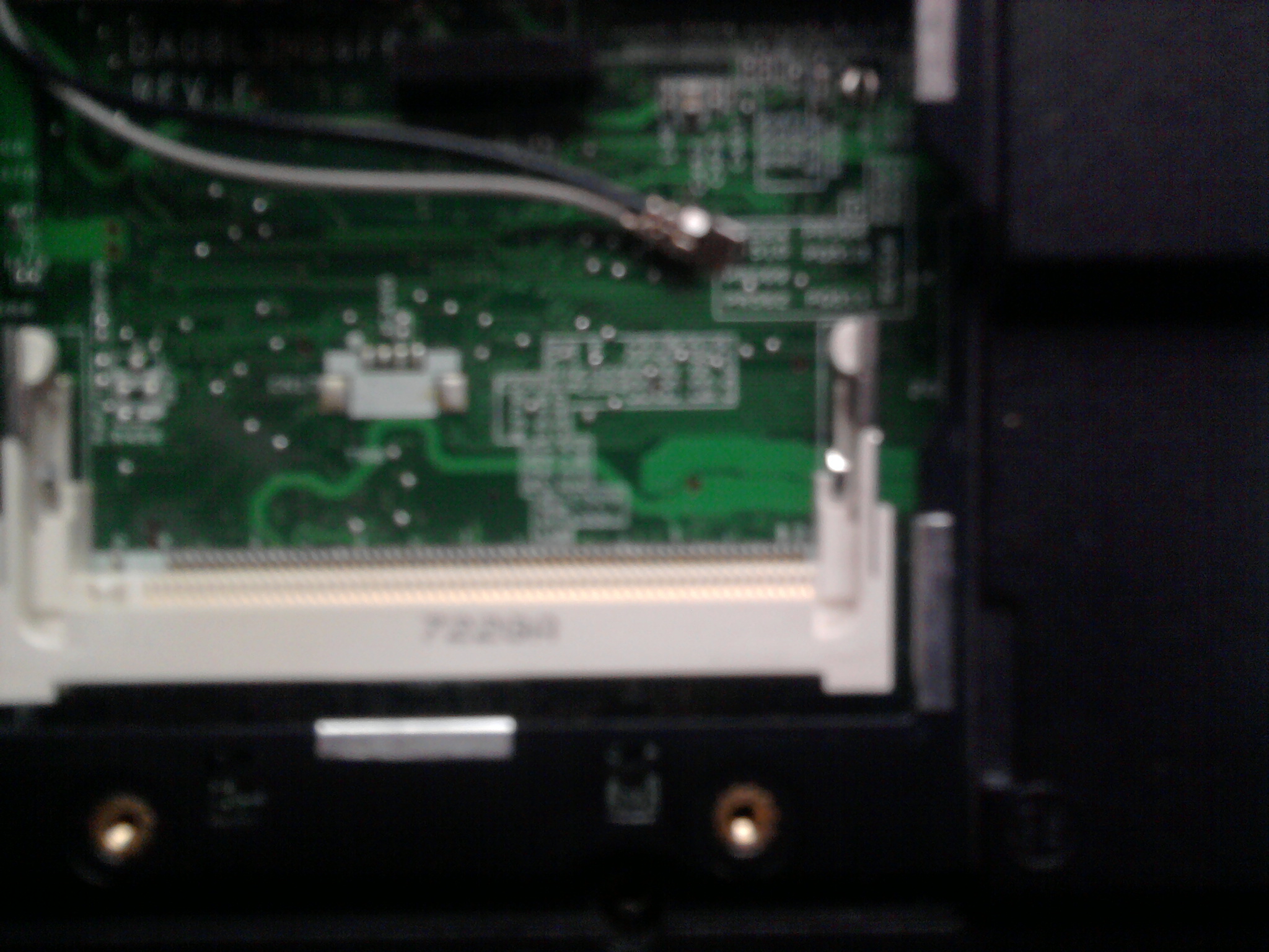

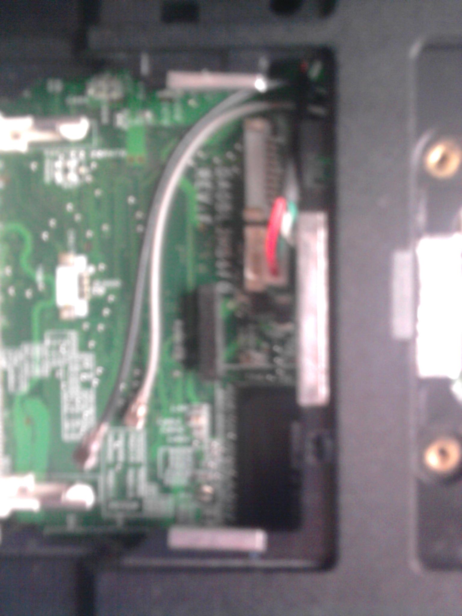

    Witam, szukałem podobnych tematów na forum i nic nie znalazłem.
    Mam pytanie dotyczące pól lutowniczych na płycie głównej modelu l30 10x, a dokładniej, czy można w tym miejscu przylutować kabelek czterożyłowy i poprowadzić do gniazdka usb i będzie działało ? Zdjęcia poniżej. Przepraszam za jakość, ale zdjęcia zostały wykonane telefonem.
    Toshiba l30 - dodatkowe usb Toshiba l30 - dodatkowe usbToshiba l30 - dodatkowe usb
    Na trzecim zdjęciu zaznaczyłem o co mi chodzi.

  • #4 9209302
    djmark1106
    Miejsce o które mi chodzi najlepiej widać na pierwszym zdjęciu, pola są prawie na środku fotografii.
  • #5 9209315
    Karaczan
    Poziom 41  
    A jestes pewien ze to wyjscie huba usb?
    Czy wyjscie portu usb?
    Jak tylko wyjcie portu to jeszcze musialbys do tego podlaczyc jakos huba.
    Bo zwykle zduplikowanie portu spowoduje glupawke kontrolera, i oba porty odmowia wspolpracy gdy beda podpiete 2 urzadzenia!
  • #6 9209353
    djmark1106
    Ja myślę że jest to wyjście z huba na dodatkowe gniazdo, chociaż mogę się mylić, bo wygląda to na pola podobne do tych trochę wyżej do których jest fabrycznie usb podpięte.
    Może ktoś już próbował coś tam podłączać ?
  • #7 9210514
    Karaczan
    Poziom 41  
    Miernik w dlon i sprawdz napiecia na tym zlaczu. Jak odnajdziesz na nim +5v to jest prawdopodobnienstwo ze to USB.
    Choc najlepiej bylo by sciagnac jakis service manual do tego modelu i w nim zobaczyc.
