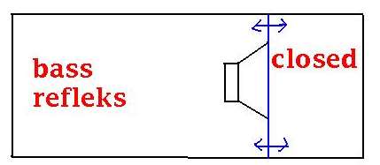

    Przy braku parametrów głośnika, to my sobie możemy... wiesz co ;)
    Pozostaje Ci dorwać się do takiego fabrycznego subwoofera i skopiować 1:1 albo, zależy jak skonstruowałeś swoją skrzynie, zmieniać objętość komór doświadczalnie. Był gdzieś tutaj opisywany patent z taką ruchomą ścianką, zaraz postaram się narysować i będzie wiadomo co mam na myśli ;)
    HiFonics titan tx12, parametry TS potrzebne
    Myślę, że łapiesz ogólną myśl przewodnią tego jakże profesjonalnego szkicu ;)
    Można mniejwięcej z oryginalnych wymiarów i zdjęcia oszacować jakie objętości mają obie komory.
