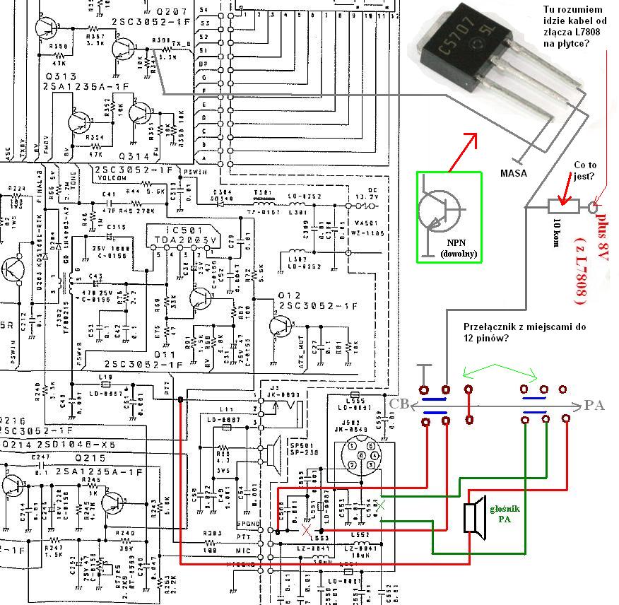

    Super, w końcu jakieś konkretniejsze rzeczy do wykonania wyjścia [PA], przedstawiam na schemacie to jak odczytałem instalacje "papugi" i to czego nie zrozumiałem. Może i jest to proste dla niektórych speców co na co dzień siedzą w tym ale nie dla normalnego człowieka.
    https://obrazki.elektroda.pl/9809265500_1298751769.jpg

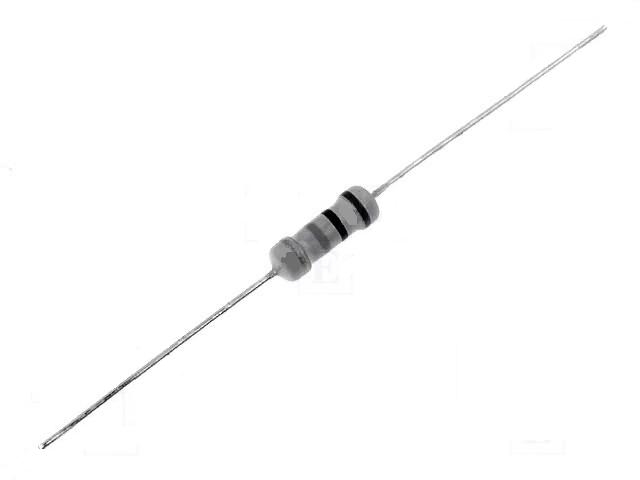

    "kom 10" jeżeli dobrze rozumiem to chodzi o rezystor:
    https://obrazki.elektroda.pl/6991608500_1298757305.jpg
    Nie wiem jak się ma ten przełącznik [PA] - [CB] jak on generalnie ma wyglądać (prosił bym o zdjęcie) no i ta ilość pinów jaka. Tego nie mogę odczytać. Może tam potrzebne są 2 przełączniki osobne i niezależne od siebie. Oba po 6 pinów. Prosił bym o zdjęcie tego lub tych przełączników i jak to powinno być rozwiązane.
    Jest to tzw. Isostat .
    Tu masz znaleziony link do pokazania jak wygląda.
    http://www.piekarz.pl/index.php?page=offer&group=101
    Pokazane są tylko dwu-przełączeniowe a Ty potrzebujesz 4 sekcje przełączające.
    Te niebieskie kreski w przełączniku, pokazują do jakiej sekcji należy to przełączanie i muszą działać mechanicznie wszystkie razem CB/PA.
    Co do opornika, to jest tu duża dowolność od 3,3kom do 15kom. To tylko klucz elektroniczny - "0"/"1" .
    Tranzystor C5707 ma wyprowadzenia B-C-E . Poprawiłem na rysunku :
