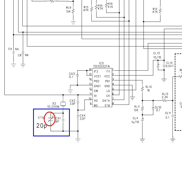

    Witam, mam problem z dostrojeniem mojej Cobry 19 Ultra III. Po sprawdzeniu jej za pomocą częstościomierza stwierdziłem, że odchylenie wynosi 600 Hz. Kręcenie trymerem znajdującym się przy kwarcu pomaga w małym zakresie - ok. 100 Hz. Wiem, że odbiorniki w CB chodzą szeroko i takie odstrojenie nie ma znaczenia, ale chciałbym mieć nadajnik w kanale. Czy istnieje jakiś sposób na lepsze dostrojenie radia? Proszę o pomoc.

    Jeżeli koniecznie chcesz mieć w tzw. zera, to wymień pojemność szeregową CX1 z 8pF na 22pF albo zostaw 8pF i dolutuj równolegle do niego 15pF.
    Cobra 19 Ultra III - jak dostroić?
    I możliwość regulacji częstotliwości - spadnie w dół. :D

    Możesz zmniejszyć CX2 i CX4 np. na 30, 27 pF lub dać cewkę w szereg z kwarcem będzie większy zakres regulacji.
  • #7 9219207
    gregorio27
    Przecież wtedy obniży jeszcze bardziej częstotliwość wzorca. Jaki tam siedzi kwarc? bo mam pewne podejrzenia.

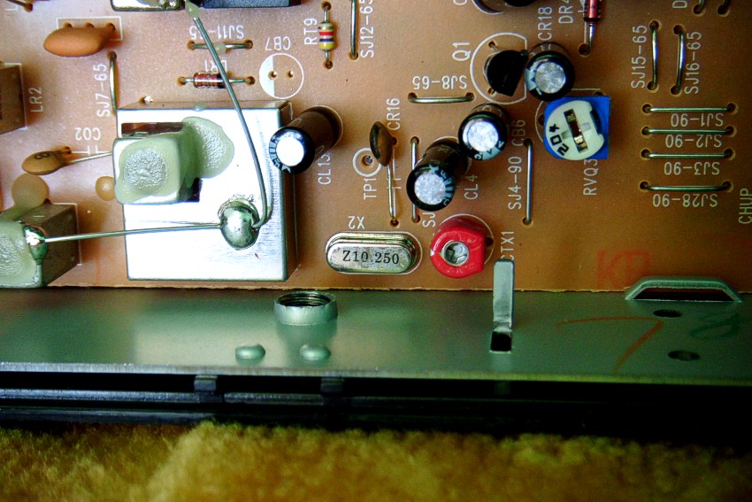

    Witam, przesyłam fotkę części płytki z kwarcem, bo nie bardzo rozumiem pytania "Jaki to kwarc?". Jego parametry są na schemacie powyżej.
  • #9 9220778
    gregorio27
    Chciałem się upewnić że nie podmieniany, nieważne zmniejsz kondensator szeregowy z 8 na 5,6 piko, jeśli nie pomoże to dodatkowo CX2 i CX4 na 27 piko. W tym radiu to tylko dla samego samopoczucia te 600 Hz ma znaczenie.

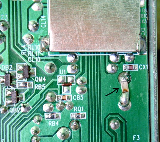

    Witam! W mojej Cobrze znajduje się element, którego nie ma na schemacie ani nie jest oznaczony na płytce drukowanej. Z wyglądu przypomina kondensator ale nie wiadomo jakiej pojemności. Jest wlutowany równolegle do kondensatora zmiennego i CX1. Załączam zdjęcie tego ustrojstwa. Może ktoś wie co to jest i po co? Od razu informuję, że radio mam od nowości, żaden element nie był wymieniany, więc to coś zainstalowali w fabryce,

    A co kolegaSP5ANJ
    napisał wcześniej? Przeczytaj uważnie i ze zrozumieniem.Dystrybutor to już zrobił wcześniej, tylko być może dał nieco za dużą pojemność.
