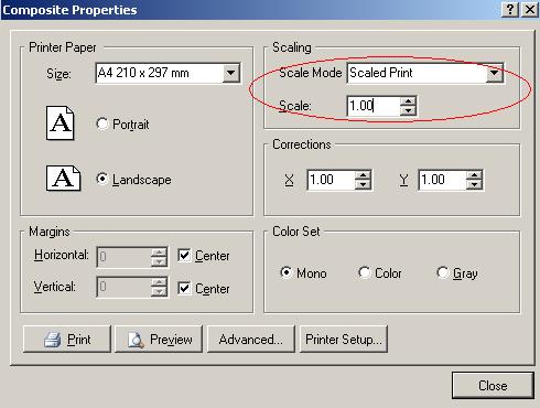

    Zaprojektowałem płytkę PCB i chciałem ją wydrukować. Korzystam z Bullzip PDF Printer, aby stworzyć plik PDF. Problem polega na tym, że zamiast rzeczywistych wymiarów elementów, zajmują one całą stronę A4. Wie ktoś, może co trzeba ustawić, żeby dokonać wydruku w odpowiedniej skali? (Skalowanie mam odznaczone).
    Dopiero się uczę tego programu i możliwe, że sprawa jest banalna, ale nie udało mi się znaleźć odpowiedzi w necie więc postanowiłem założyć temat.

    file -> page setup i ustaw tak jak na rysunku
    https://obrazki.elektroda.pl/83_1231660398.jpg
    Możesz używać wirtualnej drukarki żaden problem ale altium wygeneruje ci pliczki w pdf-ie
    Możesz to zrobić przez File -> smart pdf lub new -> output file

    Dziękuję bardzo za pomoc, faktycznie było źle ustawione skalowanie. Ustawiłem według instrukcji blue i pomogło, zamykam temat.
