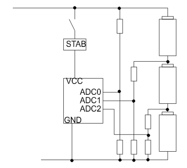

[Atmega8] Napięcia na nóżkach ADC przy braku VCC

    Jeśli jest podawane przez dzielnik o stosunkowo dużej rezystancji to może. Potencjalnym problemem jest to, że te nóżki będą po prostu zasilały procesor przez diody ochronne. Stąd też dzielnik powinien mieć na tyle dużą rezystancję, żeby napięcie spadło poniżej progu zadziałania BOD, co utrzyma procesor w stanie reset. W przeciwnym przypadku będzie on działał zasilany przez ADC, co jest niekorzystne i może doprowadzić do jego błędnego działania i nieokreślonych efektów.

    Ja to od początku rozumiałem to tak, że te 4,5V to napięcie za dzielnikiem. Takie napięcie oczywiście można podać na pin niezasilonej ATMegi bo zostanie przez nią zbite. Oczywiście gdyby te 4,5V to było wyjście z zasilacza to powiedziałbym nie.
    Saabotaz - z niczym nie musisz kombinować, dzielnika też nie musisz zmieniać. BOD zadziała, bo to napięcie z dzielnika przy braku zasilania procesora spadnie, bo sam procesor będzie próbował się z tego zasilić, w efekcie BOD się uruchomi.

    No i aż się prosi o zbadanie latchup-u w tym rozwiązaniu.
    Będzie czy nie?
    Napięcie na wejściu wyższe niż napięcie zasilania.

    O tym czy pojawi się latchup to możesz dowiedzieć się po godzinie albo po paru miesiącach.
    Sa zasilacze które pozwalalą "spuścić" nadmiar napięcia do masy bezkarnie.

    Ale żeby układ uległ zatrzaśnięciu potrzebne jest nie tyle wyższe napięcie, co odpowiedni prąd. Przy zbyt małym prądzie pasożytnicze struktury tyrystorowe nie będą podtrzymywane w stanie przewodzenia. Stąd też IMHO przy dużej rezystancji dzielnika, a co za tym idzie, małym prądzie, latch up nie wystąpi.

    A nie lepiej jest przenieść wyłącznik co masz na masę pomiędzy aku i reszte układu ?
    Wtedy po rozłączeniu masz na jednym aku zerowy prąd a na dwóch pozostałych b.mały i procek też jest odłączony od akumulatora.
