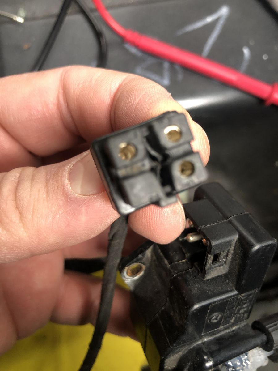

    mercedes 124 - elektryczne zagłówki mercedes 124 - elektryczne zagłówki Hej, ja też mam z tym problem. Po naciśnięciu przycisku, nie słychać żadnego pyknięcia. Czy możesz mi pomóc i napisać gdzie jakie napięcia powinny być na wtyczce od zaworka (trójnika) po naciśnięciu przełącznika od zagłówków na konsoli? Załączam zdjęcia wtyczki i zaworka. Na dwóch pinach wtyczki znalazłem ok. 12 volt, jednak po naciśnięciu przycisku na konsoli nic nie pyka. Podciśnienie dochodzi wężykiem [img-0] [img-1] do zaworka.

    Znalazłem schemacik. Zaworek jest jednak sterowany impulsem plusowym - a nie masą jak mi się wydawało. Mam nadzieję, że teraz nie będziesz już miał wątpliwości jak to zdiagnozować.

    Bardzo, bardzo Tobie dziękuję.... zaraz będę to ogarniał... w moim aucie nie było fabrycznie tych zagłówków, tylko je dokupiłem i zamontowałem - nie mogło przecież od razu działać :)

    No to jak montujesz, to X30 to jest taka listwa połączeniowa na bocznej ścianie przed przednimi drzwiami. Zresztą daj mi maila to ci coś wyślę.
