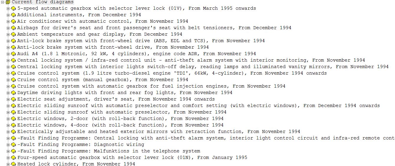

    Znalazłem schemat elektryczny,w razie potrzeby znajdę następne - Audi a4 94r 1.8 benzyna. nie dziala deska rozdzielcza.
  • #14 9211699
    domex32
    Miałbyś może cały schemat deski? to jednak w niej tkwi problem.
  • #15 9211824
    robertnov
    Całość schematów muszę konwertować na JPG.Podaj która część a za chwilę wkleję -

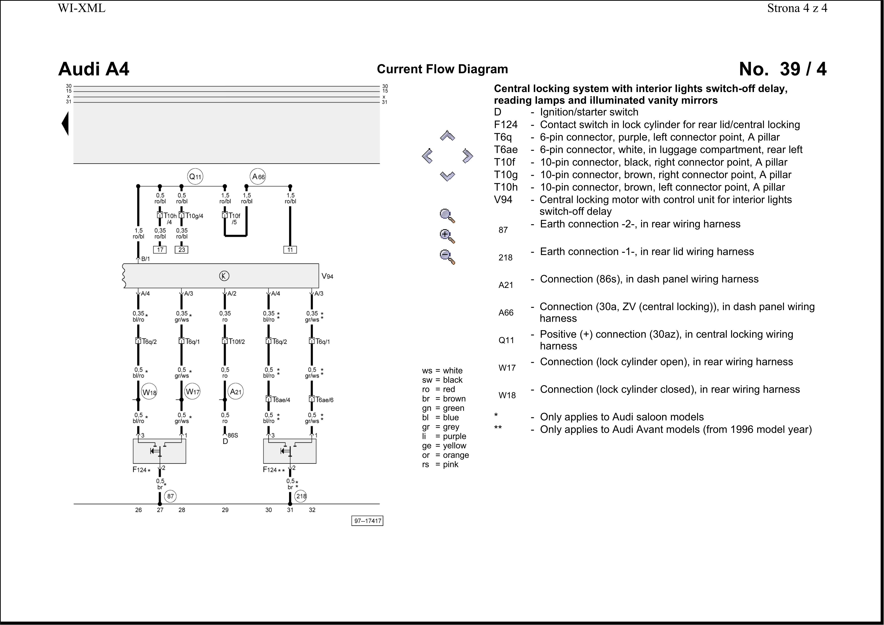

    I jakbyś mógł to jeszcze schemat centralnych zamków ale nie sterowanych podczerwienią tylko ten drugi.

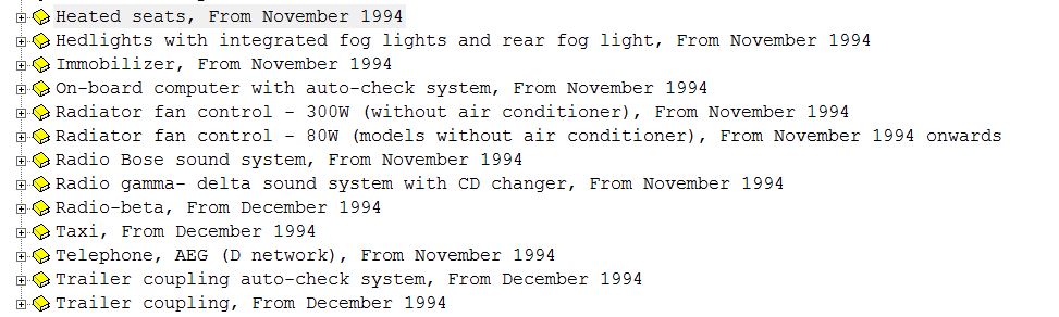

    Additional instruments masz już powyżej,brakuje w nim tylko widoku skrzynki bezpieczników (patrz niżej).CZ uzupełnię po konwersji -
  • #18 9212377
    emeryt2
    Daj mu schemat nr.24/1 i 24/2 , bo dałeś połowę!
  • #19 9212433
    domex32
    Nie ma co, poddaje się ;p jutro dam deche do gościa co takie naprawia, znalazłem kilka zimnych lutów, poprawiłem i nic, dalej to samo, jak naciskam niedaleko zółtej kostki elementy tr40 i tr41 pojawia deska ozywa, kiedy puszcze po 15 sekundach wszystko gaśnie i tak w kółko.
  • #20 9212780
    robertnov
    Przecież już są podane,zwróć uwagę co już zostało wklejone i napisane.Dla jasności schemat 24/1 wygląda identycznie jak 39/1 z centralnego zamka (widok bezpieczników).
