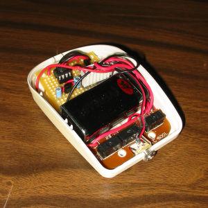

Lampka składa się z dwóch części: starej lampki biurkowej w której żarówka została zastąpiona diodami LED oraz podłączonego do niej przy pomocy kabla z wtykiem Jack pudełka zawierającego sterownik oraz baterie. Jako obudowę do kontrolera i baterii zastosowałem starą mysz komputerową – w ten sposób przyciski sterujące mogą znaleźć się w wygodnym miejscu obok moich map. Zamiast zastosowania głównego wyłącznika lampki po prostu włączam wtyk Jack w gniazdo znajdujące się w „myszce” (wymaga to niewielkiej modyfikacji gniazda Jack polegającej na niewielkim wygięciu jednego ze styków – można to zrozumieć patrząc na schematy). Gdy chowam lampkę do zagraconego pudła, to nie ma niebezpieczeństwa przypadkowego włączenia zasilania i odkrycia, że baterie zostały rozładowane w chwili, w której lampka jest mi potrzebna.
Tak wygląda wnętrze „myszy” – jej wielkość jest bardzo dobra dla pomieszczenia elektroniki i baterii 9-woltowej.
Usunąłem prawie całą oryginalną płytkę drukowaną myszy pozostawiając tylko przyciski, które połączyłem z mikrokontrolerem.
