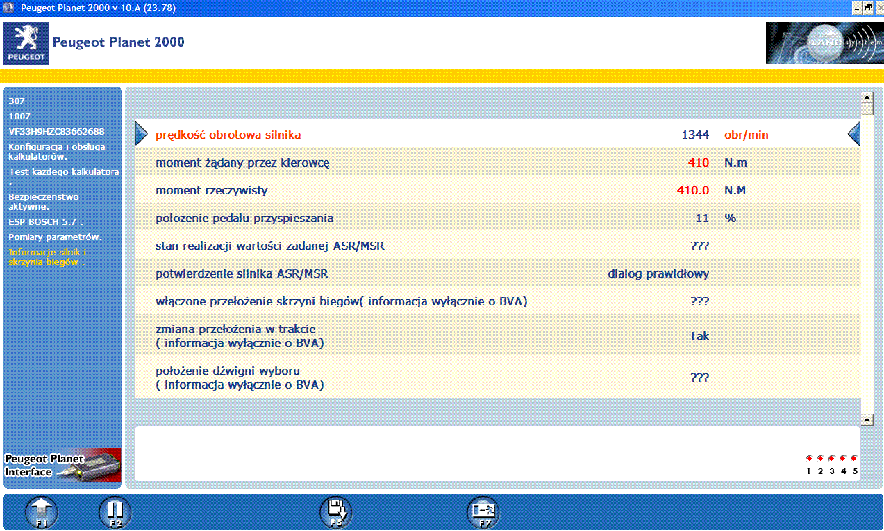

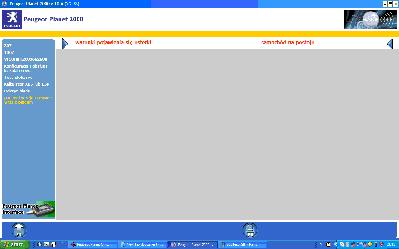

    Wracam do tematu. Zamowilem przerobke mapy w profesjonalnej firmie tuningowej. Teraz wszystko jest ok (brak wczesniej opisywanych szalenstw z EGR i innych bledow w kalkulatorze sterowania silnikiem) jednak ESP/ASR nadal nie dziala. Załączam screeny z PPlanet2000. Proszę o podanie możliwych przyczyn pojawienia się tego błędu.
    Peugeot 307sw 1.6HDI 110HPS 2004r. 9HZ, problem z ESP/ASR Peugeot 307sw 1.6HDI 110HPS 2004r. 9HZ, problem z ESP/ASR
