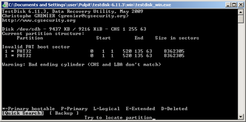

    Posiadam odtwarzacz mp4. Obecnie partycja ma rozmiar 9MB, zamiast 4GB. Dziwne, bo stało się to po formatowaniu.
    Odtwarzacz Mp4 zla geometria dysku zamiast 4GB jest 9MB
    Co podać więcej?

    Zrobione, okazał się, że ktoś włączył szyfrowanie danych :/ Odtwarzacz to VIBE 4GB. Dalej zastanawia mnie fakt, dlaczego TestDisk widzi te błędy. Nagrałem 3,5gb mp3 i odtwarza i kasuje bez problemu.
    dzieki!
