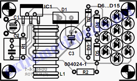

    Projekt omawia wykonanie reflektora z kilku białych diod LED o wysokiej sile światła.
    Najprościej jest zastosować oddzielny rezystor szeregowy dla każdej diody LED pracującej przy napięciu 3,5 V i pobierającej prąd 20 mA. W zależności od napięcia zasilania w rezystorach tych tracona jest stosunkowo duża moc. Konwerter opisany w niniejszym projekcie generuje napięcie wystarczająco wysokie aby zasilić dziesięć diod LED połączonych szeregowo. Ponadto konwerter ten dostarcza stałego prądu a nie stałego napięcia.

    Rysunek 4. Układ elementów na płytce
    Rezystor połączony szeregowo z diodami LED wytwarza spadek napięcia zależny od prądu płynącego przez diody. Napięcie to jest porównywane przez układ IC z napięciem referencyjnym 1,25 V w celu utrzymania stałej wartości prądu wynoszącej 18,4 mA (1,25 V/68 ohm). Wartość indukcyjności nie jest krytyczna i może różnić się o 50% w obie strony. Zastosować można prawie każdy typ diod Schottky’ego wytrzymujących przynajmniej 1 A przy napięciu 50 V. Zadaniem diod Zenera jest ochrona układu IC, ponieważ jeżeli podczas eksperymentów łańcuch diod LED zostanie otwarty, to napięcie może wzrosnąć powyżej wytrzymałości układu.
