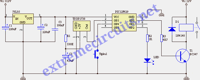

Przełącznik omówiony w tym projekcie jest sterowany przy pomocy podczerwieni wysyłanej przez pilot zdalnego sterowania od TV lub odtwarzacza wideo. Dlatego też w jego konstrukcji znajduje się tylko odbiornik.
Jak to działa
Wybierz na swoim pilocie jeden przycisk, zapamiętaj go przy użyciu prostej procedury, a następnie przy jego pomocy będziesz mógł zdalnie włączać i wyłączać urządzenie elektryczne. Każde naciśnięcie tego przycisku spowoduje zmianę stanu przekaźnika w odbiorniku.
Procedura zapamiętywania przycisku jest prosta: naciśnij przycisk na przełączniki IR i zapali się dioda LED. Teraz zwolnij przycisk na przełączniku i naciśnij wybrany przycisk na pilocie. Po wykonaniu tego dioda błyśnie i proces zapamiętywania został zakończony.

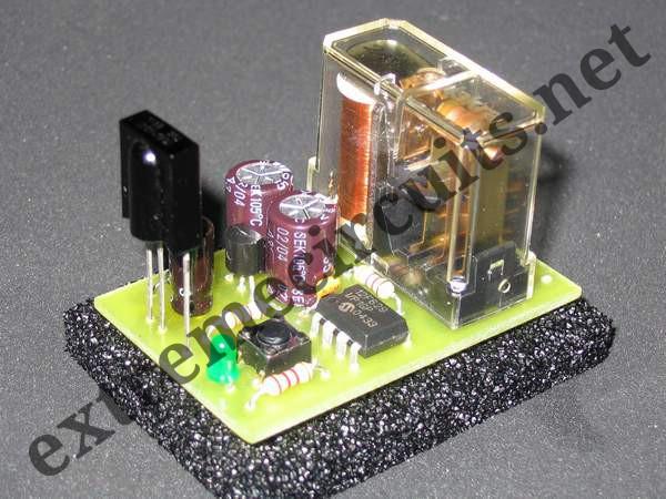

Wykonanie urządzenia nie powinno Stanowic problemu nawet dla początkującego elektronika. Jako przekaźnik można użyć dowolny tym z cewką sterowana napięciem 12V.
Rysunek 1. Układ zmontowany
Rysunek 2. Schemat przełącznika

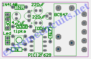

Rysunek 3. Płytka drukowana
Rysunek 4. Rozmieszczenie elementów
