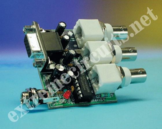

Istnieją monitory posiadające trzy wejścia BNC i korzystające z sygnału synchronizacji „sync on green” Omawiany konwerter został zaprojektowany z myślą o takich właśnie monitorach. Zasada działania jest prosta. Sygnały RGB ze złącza VGA są doprowadzane do trzech złącz BNC poprzez kondensatory sprzęgające. Zabezpieczają one kartę VGA przed jakimikolwiek prądami wejściowymi.
Układ może wykazywać problemy z synchronizacją jeżeli obraz jest skrajnie jasny z maksimum składowej zielonej. W takim przypadku wartość R2 powinna być nieco zmniejszona, ale to ma ujemny skutek, ponieważ jasność zauważalnie zmaleje i wzrośnie obciążenie karty graficznej. Aby utrzymać balans kolorów należy zmienić wartości rezystorów R1 i R3 o tę samą wartość co R2.
Bramka ExOR układu IC1 (74HC86) sumuje oddzielne sygnały synchronizacji poziomej i pionowej w jeden zespolony sygnał synchronizacji. Ponieważ w trybach DOS sygnał synchronizacji jest często odwrócony w stosunku do trybów zazwyczaj stosowanych w Windows, to wyjście IC1 jest odwrócone przez IC1b. JP1 służy do wyboru właściwego trybu. Jeżeli będzie taka potrzeba, to zwora JP1 może zostać zastąpiona przez niewielki przełącznik.
Rysunek 1. Zmontowany konwerter

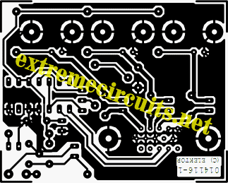

Rysunek 4. Płytka drukowana
Przełącznik ten powinien być zamontowany bezpośrednio na płytce drukowanej , ponieważ każde połączenie przewodem będzie generowało masę zakłóceń. Płytka drukowana jest tak zwarta jak to było możliwe, więc układ może być zamknięty w niewielkiej metalowej (uziemionej) obudowie. Pobór prądu przy podłączonym monitorze wyniesie około 30 mA. Regulator napięcia 78L05 dostarcza stabilnego napięcia 5V, co umożliwia zasilanie z dowolnego zasilacza sieciowego którego napięcie wyjściowe wynosi przynajmniej 9 V. Dioda D2 stanowi zabezpieczenie przed złą biegunowością napięcia. Dioda LED D1 jest wskaźnikiem napięcia zasilającego. Układ powinien być zasilony przed podłączeniem do aktywnego wyjścia VGA; w przeciwnym wypadku sygnały synchronizacji będą zasilały obwód poprzez wewnętrzne diody zabezpieczające układu IC1, co objawia się ciemnym świeceniem diody LED. Takiej sytuacji najlepiej jest unikać.
