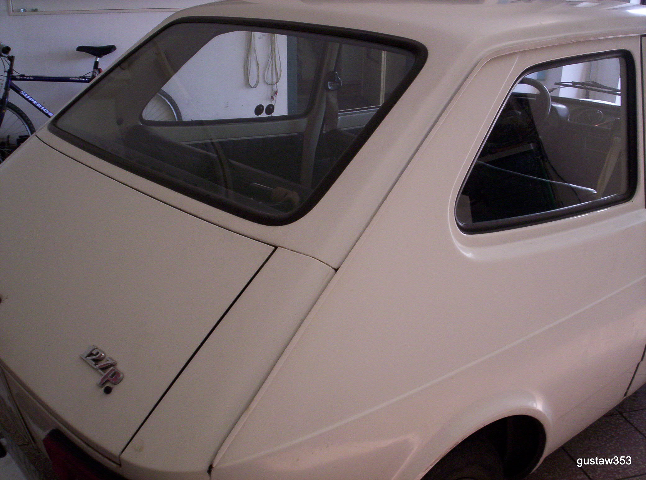

  • #14 9325579
    gustaw353
    Nie myślałem o antenie ramowej. Przez wiele lat pracowałem na antenie "szczelinowej".Wprowadziłem w rezonans "szczelinę" między karoserią a klapą bagażnika na częstotliwości ok.27,200MHz.Dopasowanie przy pomocy transformatora na ferrycie.Uzyskałem zasięg ok.15-20 km do tyłu i 10-15 km do przodu.

  • #18 9789148
    gustaw353
    Antena nie widoczna z zewnątrz
    Właśnie znalazłem fotografię - widok na moją antenę. Niestety samochód został
    sprzedany.
  • #19 9789202
    Olek II
    Moderator
    gustaw353 napisał:
    „...prawie nieznana w cywilnych a często stosowana w wojskowych – antena szczelinowa.
    ...To wąska (0,001...0,02λ ) i długa (0,1...1,5λ ) szczelina w przewodzącej płaszczyźnie – ekranie...
    Zastanowiłeś się nad pasmem 27MHz? Proponujesz coś nierealnego do zastosowania w paśmie CB.
