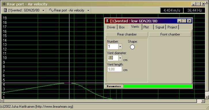

witam, wlasnie koncze robic subwoofer- zostalo mi tylko wlozyc juz uruchomiona elektronike do obudowy, podlaczylem go na chwile, ale nie gralo to za dobrze, moze dlatego iz probowalem bez filtru, jednak wydawalo mi sie ze b-r troche gwizdze, obudowa 39l, glosnik gdn20/80/2 i strojone na 39Hz, tunel jaki wybralem to 5,9cm i 9,8 dlugosci, wydaje. W winisd pokazuje 4,5ms przy 36 Hz, obudowa jest juz polakierowana i oklejona, wiec srednio mi sie chce to zmieniac, moze poczekam az zloze to wszystko i zobacze jak gra wtedy. Jaka powinna byc maksymalna predkosc powietrza w tunelu b-r . Przy tunelu b-r o srednicy 7cm i dlugosci 14,8 cm predkosc maleje juz do 3,2m/s. Dodam ze glebokosc obudowy to 36cm
