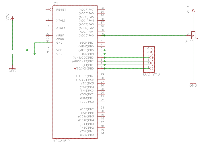

    Przerzuciłem LCDka na PORTB i jest ok, zauważyłem też że jak wyprowadzenia podpina od pinu zerowego danego portu to wtedy działa ok. No ale ADC jak nie działał tak nie działa....mam obecnie podłączone to tak
    [Bascom] Problem z uruchomieniem ADC [mega16]
    a kod tak:
    Kod: text
    Zaloguj się, aby zobaczyć kod
    Próbowałem też konfigurować jako internal ale też nie śmiga.

    arktik1
    Jaki jest R1, i jak ustawione fuse?
    Spróbuj zmienić na ADC(5) np.
    Zmień jeszcze na V as Single.
  • #13 9263001
    elektor18
    Fusing pominięty, typ zmiennej też zmieniony i nic, R1=47k, zmiana adc już była na 6, potem 7 i nic. A fuse bitami przecież chyba nie można wyłączyć ADC?
  • #14 9264788

  • #18 9266350
    arktik1
    Nie musiał się uszkodzić, był uszkodzony.

  • #20 9268177
    arktik1
    To podłącz jeszcze AREF do VCC.
  • #21 9270112
  • #22 9273830
    piotr5000
    Spróbuj jednak podłączyć Aref do Vcc przez rezystor 220 ... 470 Ohm i
    Aref do masy przez kondensator 470uF
