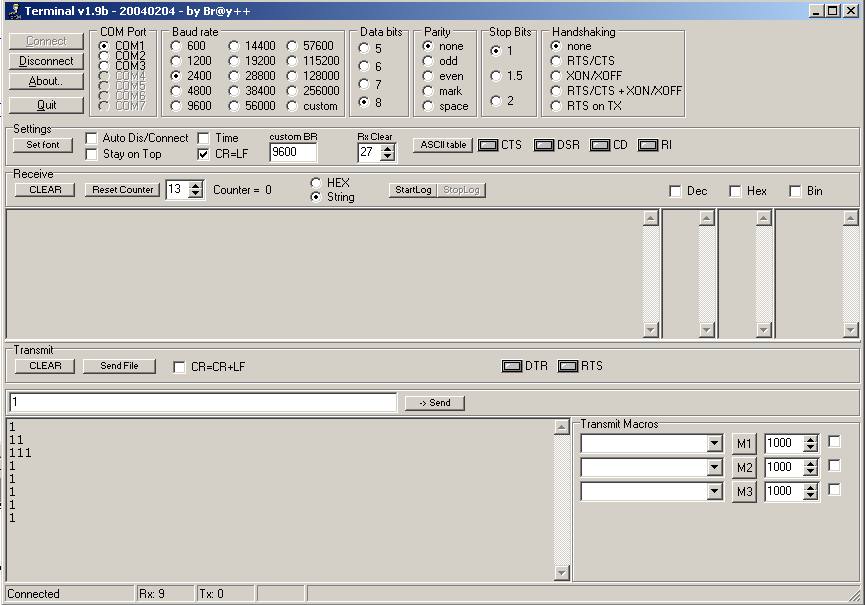

    Witam. Mam wydaje sie prosty problem z odbieraniem pojedyńczego znaku przez UART z wykorzystaniem RS232. Chodzi o to, że chcę, aby program odpowiadał odpowiedzią "OK" tylko w przypadku gdy wyślę pojedyńczy znak (w tym przypadku '1'). Problem polega na tym, że gdy wysyłam '11' to otrzymuje dwie odpowiedzi, gdy '111' to trzy odpowiedzi itp... Chcę aby odpowiadał tylko w przypadku wysłania z terminala pojedynczej 1.
    Oto fragment kodu:
    Kod: C / C++
    Zaloguj się, aby zobaczyć kod
    Z góry dziękuję za pomoc

    Dzięki wszystkim za odpowiedzi, ale szczerze mówiąc jestem dość początkujący i jeszcze mam problemy z używaniem buforów. Łatwiej by mi było to zrozumieć, jeżeli pokazalibyście jak to zrobić w samym kodzie.. Będę wdzięczny jeśli ktoś się pofatyguje.
  • #15 9212653

    Dodam jeszcze, że gdy wpisuje np. 21 badz jakakolwiek inną liczbę zawierającą w sobie 1 (np. 2231), to program odpowiada OK-ejem.
    Nie dopisałeś jednak, czy to zachowanie przez Ciebie oczekiwane, czy też nie. Sprecyzuj, kiedy procesor ma odpowiedzieć, a kiedy nie.
    krizq1 napisał:
    Problem polega na tym, że gdy wysyłam '11' to otrzymuje dwie odpowiedzi, gdy '111'....
    Chodzi o to, że chcę, aby program odpowiadał odpowiedzią "OK" tylko w przypadku gdy wyślę pojedyńczy znak...

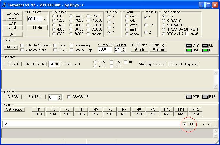

    Używam BrayTerminal v1.9b. Zaznaczanie CR+LF nic nie daje.
    Nie miałeś zaznaczać opcji "CR+LF", tylko "+CR" pomiędzy polem tekstowym do wpisywania znaków do wysłania a przyciskiem "-> Send". Za to opcja "CR=CR+LF" nie ma być zaznaczona. Przy takim ustawieniu mój kod powinien działać. Jeśli nie będzie, zrób screenshot'a okna terminala i pokaż, jak go skonfigurowałeś. Podaj też dokładny kod, jaki kompilujesz.

    Witam. Testowałem także kod od krru, ale też nie działa. Andrzej, w moim Bray'u nie ma nic pomiedzy polem do wpisywania tekstu, a ikonką Send. Być może chodzi Ci o CR=LF? (niżej zamieszczam linka do screena). Tak jak prosiłeś wklejam cały kod...

  • #29 9222440
    krizq1
    Andrzej, miałeś rację - faktycznie działa! Dzięki bardzo za pomoc, pozdrawiam!
